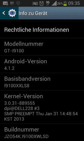

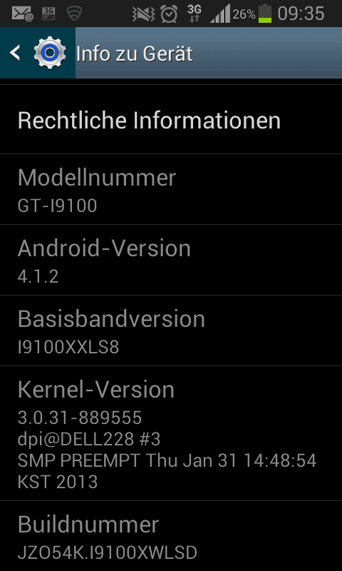

Posting des Ergebnisses von *#1234#
PDA: I9100XWLSD
PHONE I9100XXLS8
CSC: I9100XXLS8
Build Info: Thu Jan 31 14:30:29 KST 2013
Bild/Screenshot der Telefon-Infos ( siehe Anlage)
