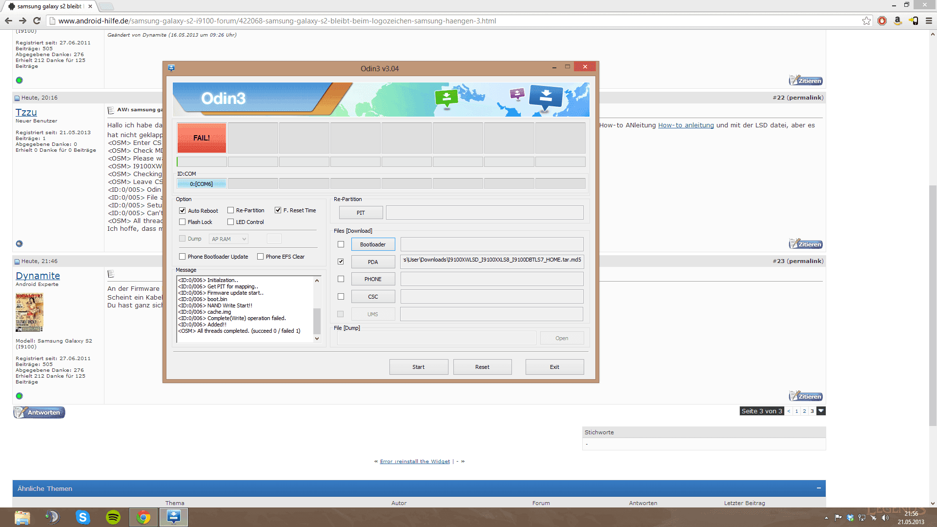

Ja ich hab ganz sicher ein I9100 ohne G. Ich habe jetzt einen anderen Port ausgesucht aber es hat immer noch nicht geklappt auch wenn es diesmal weiter ging. Das waren diesmal die Meldungen:
<ID:0/006> Added!!
<OSM> Enter CS for MD5..
<OSM> Check MD5.. Do not unplug the cable..
<OSM> Please wait..
<OSM> I9100XWLSD_I9100XXLS8_I9100DBTLS7_HOME.tar.md5 is valid.
<OSM> Checking MD5 finished Sucessfully..
<OSM> Leave CS..
<ID:0/006> Odin v.3 engine (ID:6)..
<ID:0/006> File analysis..
<ID:0/006> SetupConnection..
<ID:0/006> Initialzation..
<ID:0/006> Get PIT for mapping..
<ID:0/006> Firmware update start..
<ID:0/006> boot.bin
<ID:0/006> NAND Write Start!!
<ID:0/006> cache.img
<ID:0/006> Complete(Write) operation failed.
<ID:0/006> Added!!
<OSM> All threads completed. (succeed 0 / failed 1)
Ich schick nochmal ein Bild hoch.
Vielen Dank für deine Hilfe.
Läuft KIES noch im Hintergrund? Wenn ja, bitte beenden.
