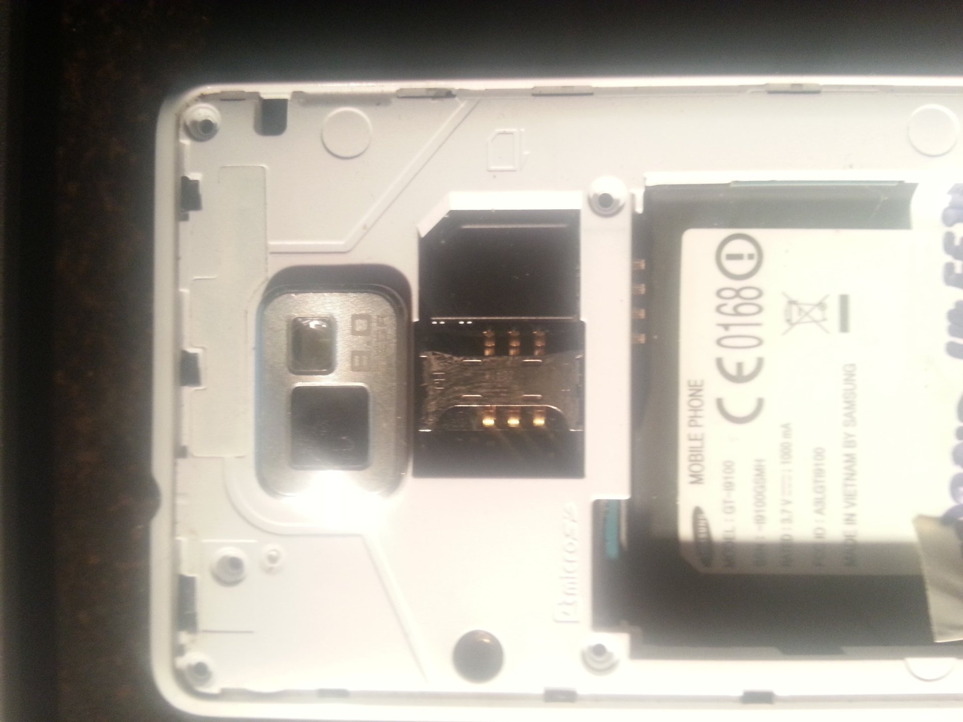

Also mir ist aufgefallen, das der Sim slot schon relativ wackelig ist..bzw auf dem mainboard sitzt...keine Ahnung, vlt ist das ja normal?:confused2:

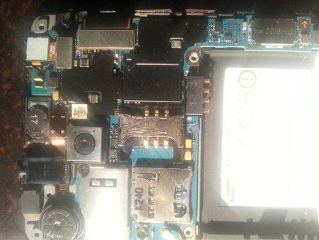

Hab jetzt mal zwei Photos gepostet:
mit und ohne Abdeckung den SIM-Slot abgelichtet.
Das Handy vom Photo ist fertig, Display und Mainboard sind beide hinüber.
SIM wurde aber bis zuletzt von ADB erkannt.
Solltest Du mir die Portokosten erstatten, kannst Du das Handy, so wie es ist geschenkt haben.
Könntest Du ja mal probieren...
Wie gesagt:
Display hinüber, Mainboard hinüber, kein Akku drin.
Aber als Ersatzteillager...

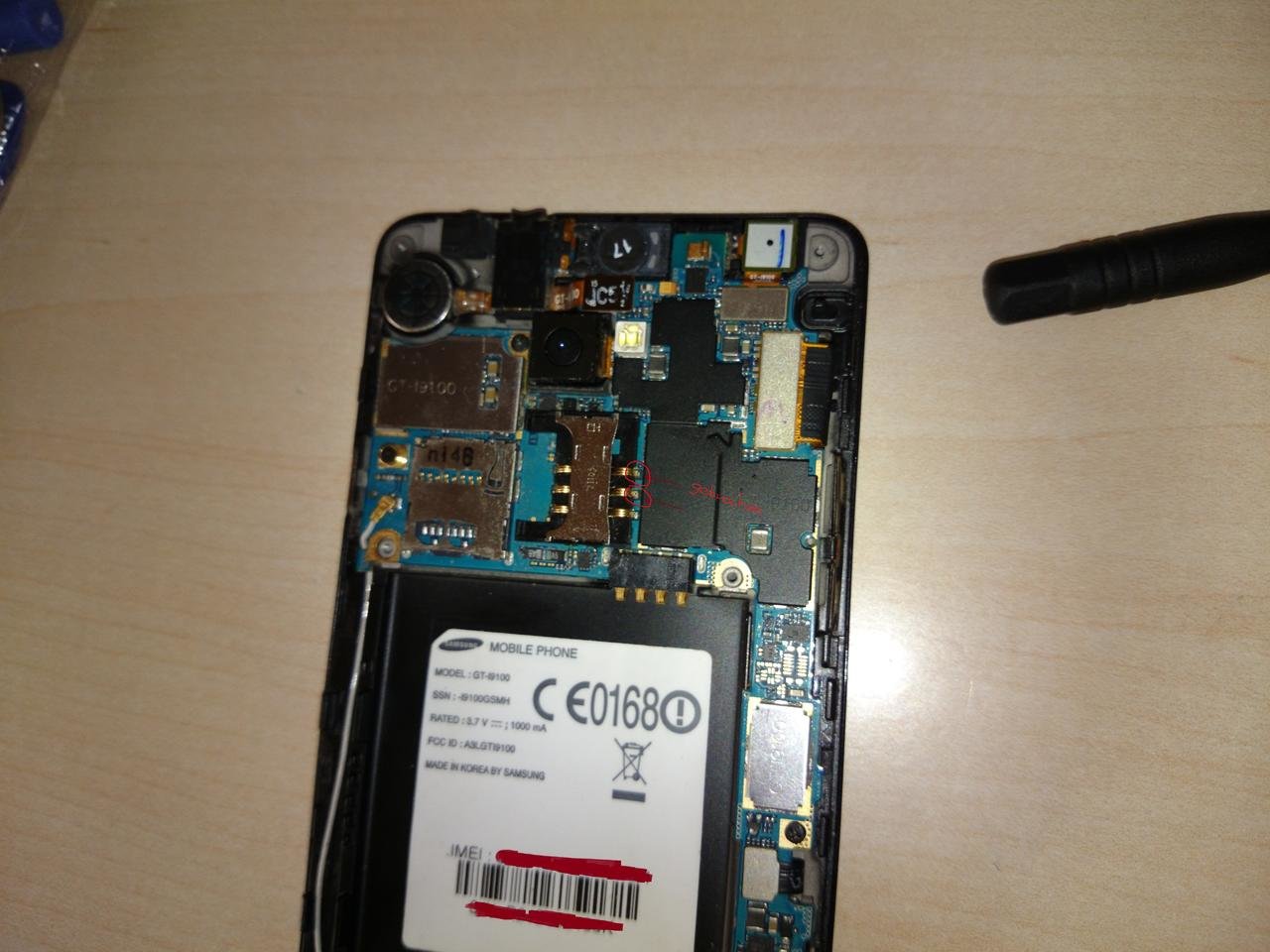

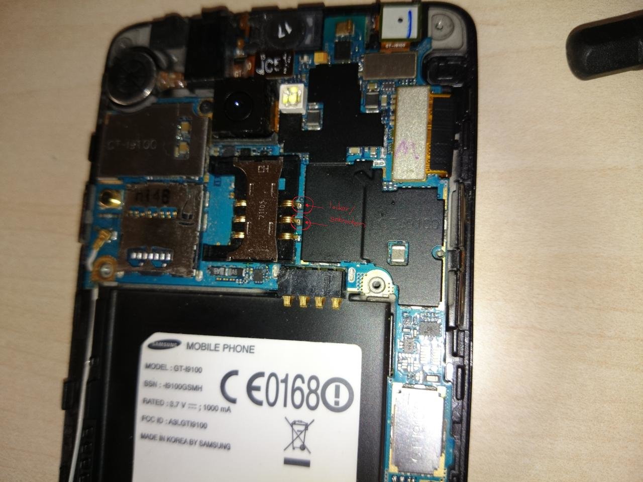

Also ich hab das Gerät mal aufgeschraubt, wie man sieht, keinen Wasserschaden:
zwei Sim Punkte sind aber so scheint es "gebrochen" der unterste hat Kontakt zur Platine, die zwei oberen nicht..sie stehen ab. deswegn sieht man im Bild auch einen schwarzen Punkt in den zwei roten Kreisen, da sie nicht bündig sind!
Ich glaube daran liegt es.
Kann man das fest löten? liegt es überhaupt daran?
An irgendwas muss es ja liegen.
Ich denke es ist naheliegend (ohne Garantie), dass es daran liegt.
Ob man das löten kann ist die grosse Frage.
Wenn, dann sollte ein versierter Löter dran !
Greez
