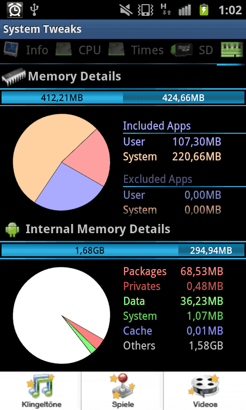

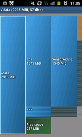

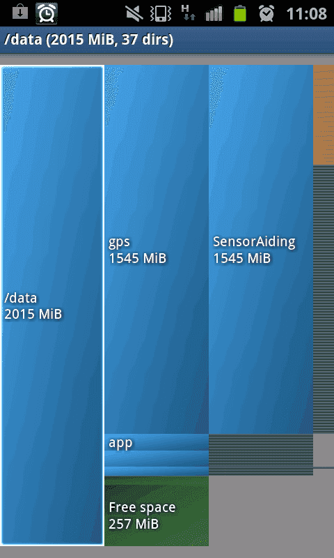

ist das (siehe Bild) das Problem?

Also so sieht das "normal" aus, irgend eine GPS-App (logger?) läuft bei dir Amok.

Mit Root kannst halt in dem Data-Ordner den gps ordner mal durchleuchten.
Aber so ohne, fällt mir nur nen richtiger Werksreset ein.
Aber das wäre die letzte Möglichkeit, die ich nutzen würde.
Irgendwas hat ja diesen gigantischen gps-ordner angelegt.
Der is btw. bei mir total leer!
hab den Ordner endlich über SD Maid gefunden.
waren unzählige txt-Dateinen.
Hab den Ordner einfach mal gelöscht und schon sind nur 200MB im Systemspeicher.

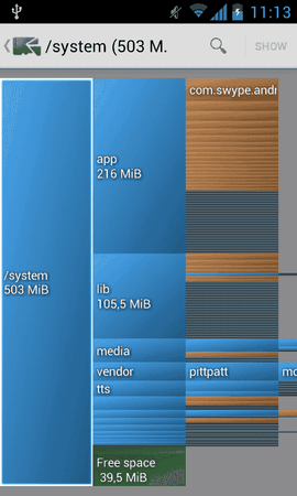

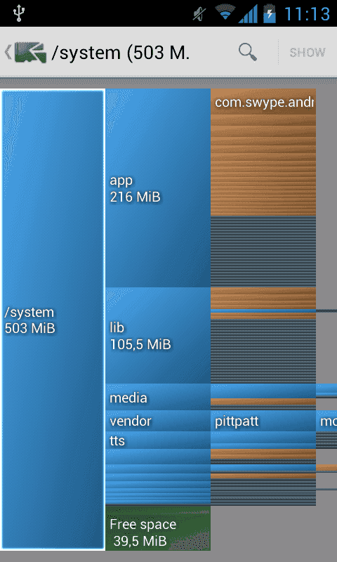

Nachtrag, ist das ok wenn bei /system nur 39MB frei sind?

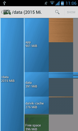

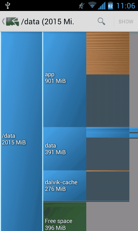

Also bei mir sieht es beim Datenordner und /system so aus:
Also mit etwas aufräumen auf /system konnte ich das Update von Facebook installieren. TB geht aber nach wie vor nicht. Hab jetzt sogar 80MB frei.
Nachtrag, so jetzt konnte ich TB installieren. Weis aber nicht genau warum es plötzlich ging.
