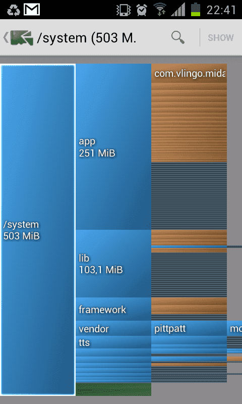

habe ein ähnliches Problem. Wollte heute mal testweise S Voice installieren und habe dabei festgestellt, dass meine /system-Partition randvoll ist. Musste zwei Anwendungen löschen, um S Voice in /system/apps verschieben zu können.
Habe jetzt einen Screenshot erstellt, könnt ihr mir sagen, was hier falsch läuft?
Danke im voraus!

Naja, irgendwie nimmt der Ordner /system/app ungefähr 80% des Systemspeichers ein.

Liebe Leute, Ihr seid da teilweise schon gewaltig OT geworden. Immer hat die Systempartition mit der Datenpartition ja wohl herzlich wenig zu tun!
Es ist "normal" dass ich der Systempartition weniger als 39 MiB frei sind, zumal diese Partition ja auch nur 500 MiB groß ist.

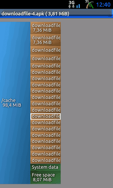

ich habe mit der App im Cache folgende Dateien gefunden. Wahrscheinlich sind das Apps die ich mal im Market heruntergeladen habe und nun doch sicher löschen kann, oder?

Hallo, auch hier gilt: Die Cache-Partition ist nicht die Datenpartition! :sneaky:

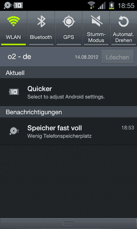

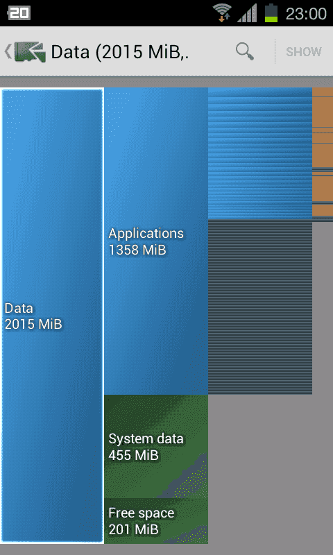

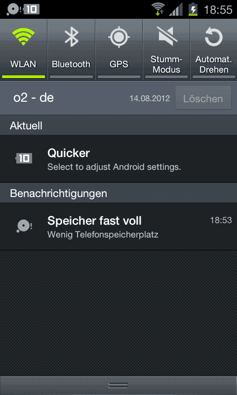

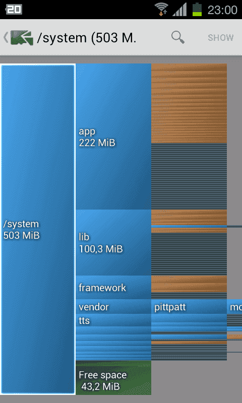

Bekomme diese Meldung bei der Installation von Apps aus dem Market und von apks, die sich nicht automatisch auf die sd-Karte installieren lassen. Aber laut DiskUsage habe ich noch ausreichend Speicher. Habe schon Cache und dalvik Cache gewiped. Hat nicht weiter geholfen. Diesem Problem war ein Boot-Problem vorausgegangen, das ich durch das Cache-Wipen gelöst hatte.

Weiß niemand einen Rat?
Das problem hat mein Sohn letztens auch, schlussendlich hat ein Factory-Reset das Problem gelöst. Nummern und Apps sollte man voher sicher, denn die sind dann erstmal weg.
Aber vieleicht hat ja jemand noch eine bessere Idee.
1. Die Apps mit denTitanium Backup sichern (wenn du die App drauf hast).
2. Handy ausschalten. Dann Lautstärke nach oben zusammen mit Home und der Powertaste gedrückt halten, bis das Recoverymenü erscheint.
3. Factory Reset ausführen.
4. Vom Market das Titanium Backup herunterladen und die Apps wiederherstellen. Am besten ohne Datenwiederherstellung. Nicht das der selbe Bug wieder auftritt. :cool2:
Wenn du kein Titanium Backup hast, wird das Ganze etwas komplizierter.
Dann bleibt nur noch ein Rootfähiger Explorer, womit du auf /Data/App zugreifen kannst. Dort die benötigten Apps auf die SD-Karte sichern und nach dem Factory Reset normal per Doppeltaps installieren. :rolleyes2:
Oder Factoryreset ausführen und per Market alle Apps heruterladen und installieren. :scared:
