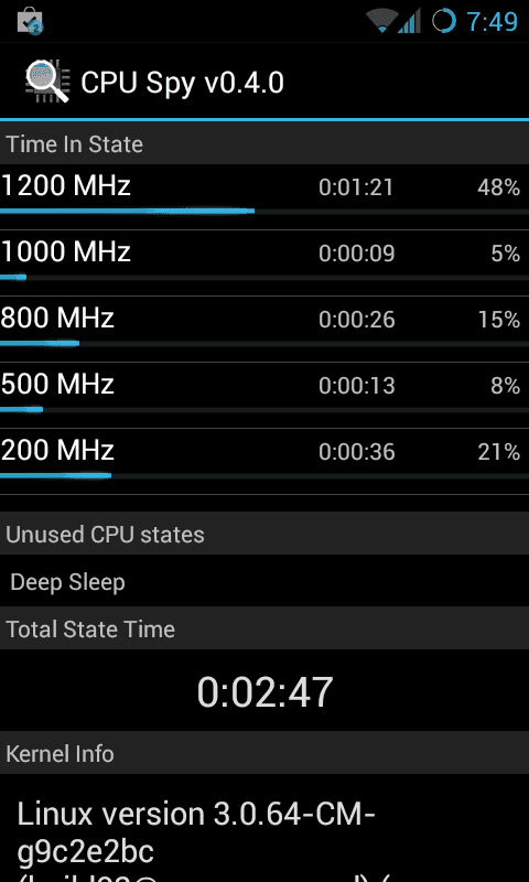

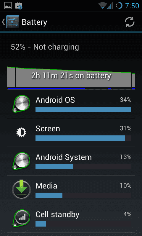

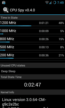

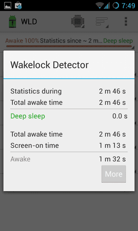

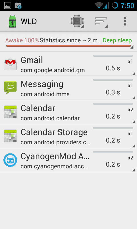

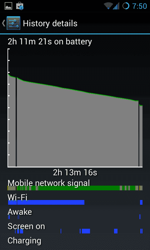

Wie der titel sagt, ist mein SGS2 dauerhaft "awake" und eine volle Batterie stirbt daher in etwa 8h. habe es als second hand handy erhalten, dieses factory resettet und (weil ich hoffte es würde helfen) danach Cyanogenmod aufgespielt.
Das problem besteht nach wie vor. Apps habe ich keine installiert (ausser CPUSpy und Wakelock Detector). Wakelocks habe ich keine gefunden (siehe Anhang).
Hat jemand ähnliche Probleme gehabt und eine Lösung gefunden? Bin leider absoluter Neuling bzgl Smartphones und ziemlich verzweifelt.
Alternativ: wo kann ich mir "professionelle" Hilfe für ein prepaid Handy holen? Möchte nur ungern ein neues kaufen.
Danke!

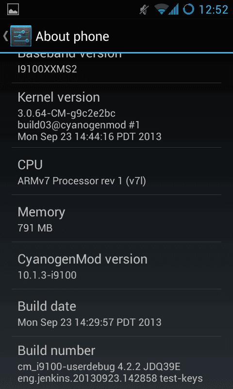

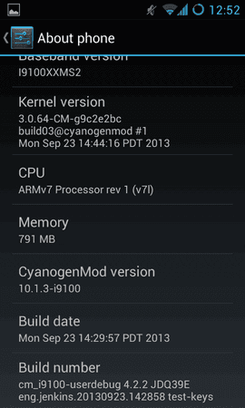

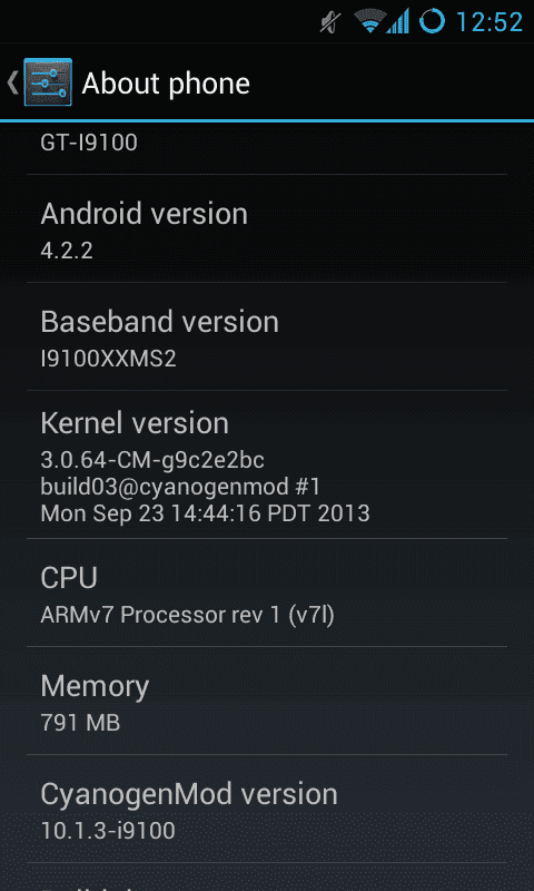

Danke beicuxhaven,
habe mich seit erhalt des Handys vor über einer Woche in meiner Freizeit mit nix anderem beschäftigt und entsprechend auch überall gegoogelt und foren durchsucht.
*#1234# ergibt "connection problem or invalid MMI code".
Phone-Infos im Anhang.
Garantie ist wohl lange abgelaufen, Handy ist second-hand.
Gerät nicht gerootet.
Problem existierte bereits mit orginal OS, trotz mehrfachem system resets, danach GT-I9100_JB_ClockworkMod-Recovery_6.0.2.9.tar mit Odin geflasht und stable cm-10.1.3-i9100.zip und passende GAPPS aufgespielt.
Inzwischen auch GS2ROMNuke V2.12 benutzt um eine möglichst saubere install zu erhalten, das Problem existiert immer noch.
Frage: auch nach RomNuke erkennt das neugeflashte OS meine contacts. Kann das daran liegen, das auf dem speicher meine VCard (exortierte contact list datei) liegt und das OS die automatisch erkennt? Oder ist das ein Indikator für ein Problem? Könnte das Problem in der Hardware liegen?

Gerootet ist es auf jeden Fall, da du 4.2.2 drauf hast, was es nicht offiziell gibt für das S2.
Ich rate dir die LPI zu flashen. Mit PIT File und Haken bei REPART über Odin. Damit schaffst du erst mal eine vernünftige Grundlage. Es ist eine 4.0.3, also Bricksicher. Zum Rooten den Siyah 5.01 üder Odin flashen. Danach noch einen Factory Reset durchführen.
Dann kannst du/wir sehen, was geht und was nicht. Es kann auch sien, dass der Flashspeicher defekt ist.
Flashen einer Firmware mit Odin Download von Uploaded:XWLPI
Du solltest dir auf jeden Fall mal die Grundlagen durchlesen.

habe sowohl binharies geupdated als auch neue CPUSpy Version aufgespielt. Letztere scheint übrigens keinen "deep sleep" Eintrag zu haben, auch unter "unused states" nicht.
Das Problem besteht aber trotzdem noch.

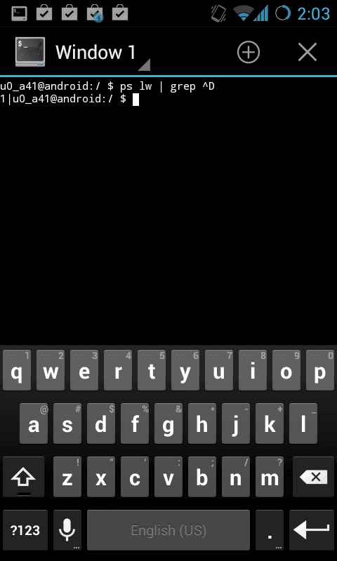

Ein Vorschlag: Mach' doch mal in adb (lässt sich auf dem PC nachinstallieren) oder im Terminal-Emulator auf Android (die App lässt sich ebenfalls kostenlos nachinstallieren) einen
Code:
 ps lw | grep ^D
Kommt was oder kommt gleich wieder der Prompt (ein # oder $)? Wenn was kommt, paste den Output doch hier rein, evtl. einen Screenshot.
Hintergrund: Der einzige Grund, der mir für so ein Verhalten Deines Kernels einfällt, ist, dass er auf das Eintreffen eines zeitkritischen Ereignisses wartet, ein Prozess (oder sogar mehrere) also also im uninterruptible Sleep ist. Dann darf die CPU nicht abgeschaltet werden, um darauf schnell reagieren zu können. Dieser Zustand wird bei dieser Form des ps-Kommandos (das Prozesse anzeigt) durch ein ‚D’ am Zeilenbeginn angezeigt.
Grund für so was ist fast immer ein Hardwaredefekt (der Kernel geht in diesen Zustand nur, wenn er sicher ist, dass das Ereignis schnell eintritt), aber vielleicht kann man einen Workaround finden, wenn man den Prozess kennt. Arg wichtig kann die Hardware ja nicht sein, wenn's sonst läuft.
Soweit meine Vermutung. Probier's mal aus.
Reaktionen: pilfer
Danke, hier die Ausgabe.
