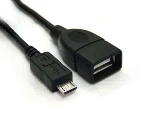

Hier in der Familie gibt's zwei baugleiche kurze, relativ steife Adapter mit knappen zwölf Zentimetern Gesamtlänge aus einem Eigenimport aus der VRC (über einen Kontakt einer allseits bekannten online-Quelle), und die Dinger funktionieren ganz problemlos. Aber wenn ich lediglich den Adapter ans SGS2 hänge, also ohne dass da ein Datenträger oder was anderes dran hängt, dann poppt da nirgendwo irgendwas am SGS2 auf. Nicht mehr und nicht weniger.
Doch sobald z.B. ein USB-MemoryStick dran gesteckt wird, kommt oben in der notification bar der Hinweis "USB-Gerät verbunden" und im Verzeichnisbaum wird unter /sdcard/usbStorage/ der Ordner sda aufgeführt, der den Inhalt des angeschlossenen Mediums preis gibt.
Wer den Adapter gebaut hat und wie der innen aussieht kann ich natürlich nicht sagen. Das beigefügte Bild zeigt dessen Bauart / Aussehen.

email.filtering schrieb:
Ich weiß ja nicht wie ich es Dir schriftlich erklären kann ...
Das Bild hilft, danke. Ich kenn den Adapter, hab ich auch (auch aus China). Ich behaupte mal, das Verhalten liegt nicht am Adapter. Vielleicht verhält sich einfach nicht jede Firmwareversion gleich. Ich weiß nur sehr sicher, die Adapter sind wirklich alle gleich - ein Kurzschluss zwischen Pin 4 & 5 am microUSB, ansonsten 1:1 zum Standard-USB verbunden.
