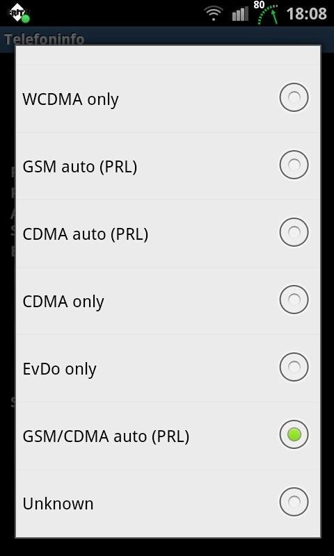

Ich habe versucht das Gerät über dieses Einstellungsmenü anzupassen
*#*#4636#*#* (siehe Anhang).
Scheinbar werden Änderungen nicht übernommen,oder ich hatte keine Ahnung.
Vielleicht läßt sich doch etwas einstellen und das Problem eingrenzen.
Schaut einmal....
