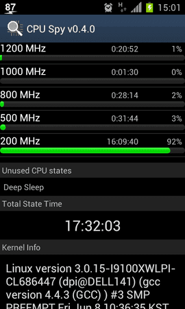

seit ich auf ICS, also Android 4.03, ein Update (XWLPI) gemacht habe, fällt mir auf, dass mir unter Deep Sleep in der App CPU Spy nichts mehr angezeigt wird. Bei Time in State erreiche ich bei 200 MHz etwa 92%.
Aber die Zeilen darunter, also insbesondere Deep Sleep, bleiben leer.

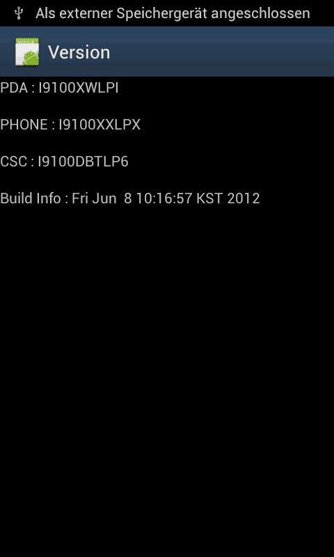

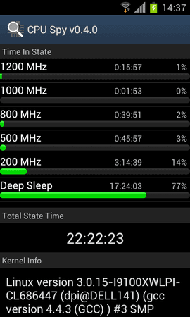

Hab auch seit einigen Tagen die XWLPI mit Chainfire-Root drauf. Bei mir wird aber immer noch der Deepsleep angezeigt.

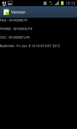

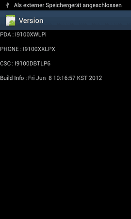

Komisch, bei mir schaut das ganz anders aus:
Ich habe unter dem 200 MHz drei Zeilen, aber die gleiche CPU Spy Version

Bei mir läuft das auch einwandfrei....wie bei "darth_mickrig".....alles bestens!

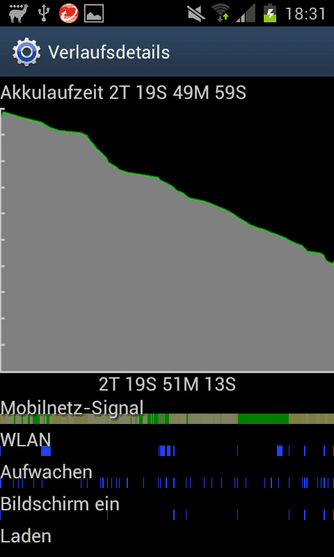

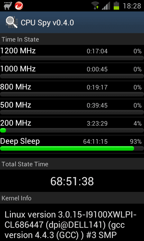

das mit dem Deep Sleep wäre Geschichte, stimmt aber nicht. Ich habe auch das Update gemacht und anschließend nur wegen Titanium Backup Pro gerootet (Version ohne Odin).
Ich kann über den Akku-Verbrauch (noch 48% nach 2T 19S) nicht meckern und ebenso auch über de Verwendung von DeepSleep.
Hierzu jetzt meine beiden Screenshots.

hatte das gleiche Problem. Hab ein CWM Image gemacht, Gerät auf Werkseinstellung gesetzt und das Image wieder aufgespielt. Danach war wieder alle ok und das Gerät viel wieder in den Tiefschlaf :tongue:

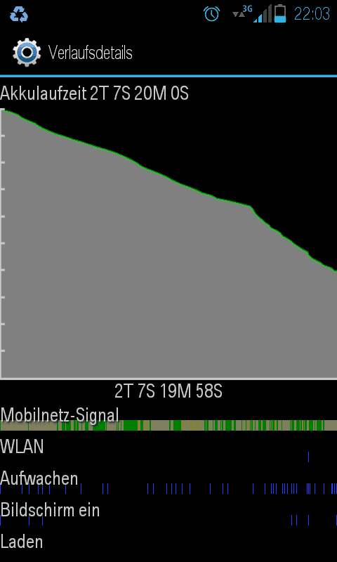

2 Tage Akkulaufzeit, Respekt! :D
Nein, eigentlich ganz normal (LPW).
