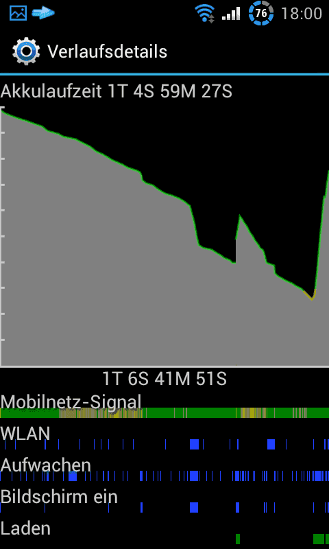

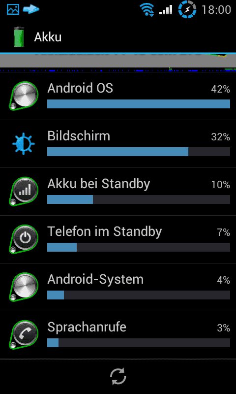

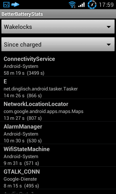

Hallo!
Ich habe hier ein Problem mit meinem Akkuverbrauch im Standby. Der liegt laut BMW immer so bei 3-4% in der Stunde. Das ist mir eindeutig zu viel!
Wenn ihr den ersten Screenshot anschaut, seht ihr dass "Connectivity Service" 3499 Sekunden in anspruch nimmt. Woher kommt dieser Wakelock?
Zur Info:
Ich Nutze ICS (Lite'ning ROM 2.8) mit Siyah Kernel v.3.2.2
Tasker läuft mit einem Profil zum zyklischen einschalten von WLAN/Mobilfunkdaten/Sync, alle halbe stunde wenn das Display aus ist.
Interessant wäre es zu wissen, welche Aufgaben der Connectivity Service hat. Diesbezüglich hab ich schon stundenlang gegoogelt.
