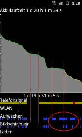

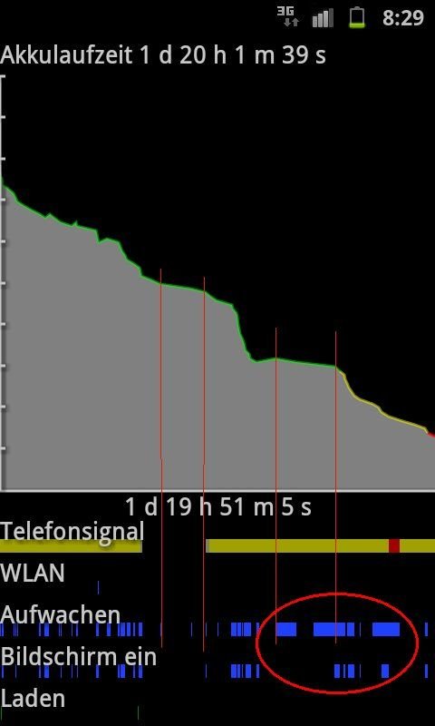

Das Problem mit den Wakelogs besteht alllerdings leider immer noch. Was mir allerdings wirklich Sorgen macht ist, dass ich das Gerät am Mittwoch resetted habe und seitdem (außer die Vorinstallierten natürlich) kein einziges Programm installiert habe. Dennoch läuft das Gerät teilweise immer noch über längere Zeit auf 200Mhz.
Anbei ein Screenshot vom Stock-Akku-Diagram. Ich muss hier allerdings anmerken, dass ich im Moment leider keinen Screenshot habe, wo das Gerät über mehrere Stunden unangerührt und im Flugzeugmodus war, da ich im 24Stunden Rettungsdienst war und das Telefon auch in der Nacht immer wieder in Verwendung hatte.
Ich denke aber, dass man hier auch ganz gut sehen kann, was ich meine...
Wie gesagt, diese Phasen treten oft auch im Offline-Modus auf, wobei es hier in der Flugzeugmodusphase keine Probleme gab.
Where´s my droidpower zeigt mir den Dialer als Akkuverbraucher Nr.1 an und auch bei den Wakelocks ist mittlerweiler "RILJ" an oberster Stelle.
Kann es also doch auch ein Hardwareschaden sein oder soll ich einfach mal auf das offizielle ICS-Update warten und hoffen, dass sich dadurch das Problem beseitigt?
Ich habe nun wirklich keinen Plan mehr, was es sein könnte und wäre über jegliche, weitere Hilfe sehr dankbar!
Mach Dich nicht verrückt mit der Akku-Anzeige. Nach ein paar Stunden ist die m. E. immer durcheinander und zeigt Durcheinander an. Sieht man ganz gut an deinem Screenshot. Zwei mal ähnliche Neigung des Graphen, aber einmal angeblich fast 75% an.
