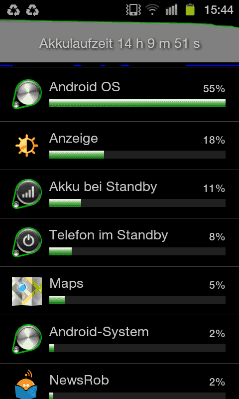

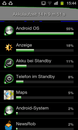

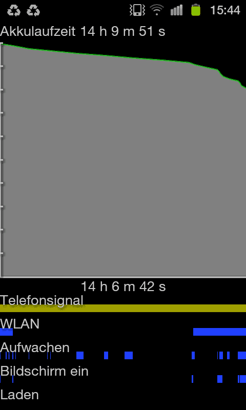

Sehr seltsam. Warum ist dein Handy auf dem 2ten Bild so oft aufgewacht obwohl der Bildschirm nicht an war?
Irgendeine App die da synct oder so?
Ohne BBS kann man nix sagen. Das lass mal laufen und dann sollten die Wakelocks auftauchen.

BBS habe ich doch oben in meinem Thread angefügt. Kannst du also durschauen ;) Ich habe nichts gefunden ;)
@vivalasven
Ich hatte oben geschrieben das ich sync aushatte keine APPS installiert habe und von google den sync hatte ich auch aus! Selbst im Flugmodus sieht das Bild gleich aus!
Da sind keine Bilder von BBS (Better battery stats)
Da steht es wurde zu einer anderen Zeit gemacht. Da ist auch nichts was zu den Screens passt.
Gesendet von meinem GT-I9100 mit Tapatalk
wie gesagt er macht immer das Gleiche 5% Verlust. Deswegen bin ich der Meinung ist es egal von wann die BBS Datei ist. Kann jemand nen Fehler erkennen?

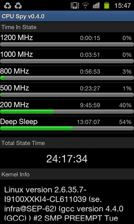

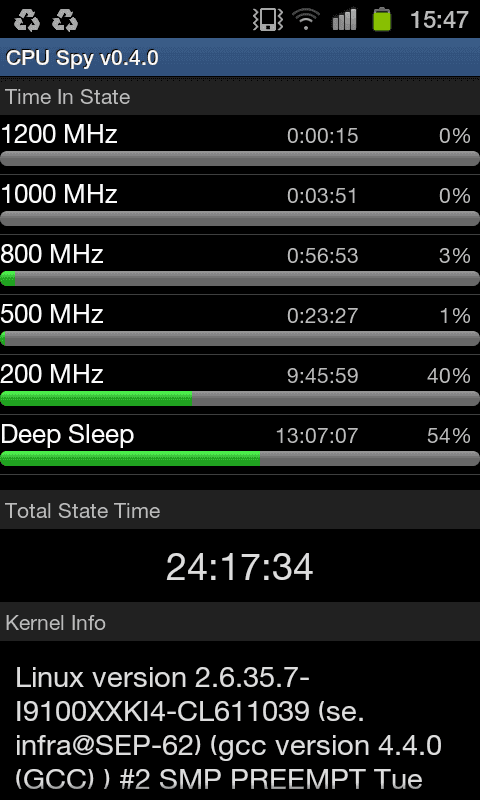

Lässt sich so schwer sagen, ich würde aber mal cpuspy installieren.
Dann legste es ne halbe Stunde weg und schaust danach nochmal nach ob es wirklich die ganze zeit auf max lief oder ob noch andere cpu states(v.a. deepsleep) verwendet wurden.

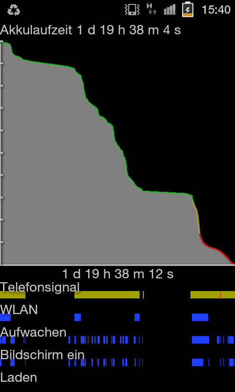

Ergebnis: heute hat der akku exakt 14 stunden gehalten. :-( handy ging noch auf dem heimweg aus.
Ich kann nun leider keine detaillierten screenshots anfügen, aber es war ein ganz normaler alltag im büro. Ca 20 minuten telefoniert. Ca. 3 stunden display nuzzung (übrigens auf darker gestellt).

Also wie schon geschrieben habe ich mir den Siyah-Kernel draufgeflasht und ausserdem habe ich nach dieser Anleitung die Prozessor Frequenzen und Spannungen angepasst. Die neue Akkulaufzeit beträgt in jedem Fall um die 20h und bei geringerer Nutzung sogar fast 44h. Ich bin sehr zufrieden mit dieser Akkuleistung und werde weiter versuchen diese zu verbessern. Evtl.hilft ja adrenaline shot?!

Versuch es doch mal mit Cpu Spy. Geht dein S2 in den DS ist alles super.
Wenn nicht, probierst du Better Batterie Stats aus dem Market. Damit kannst du sehen, welche Apps den DS verhindern.
