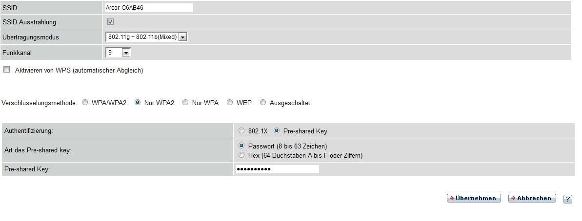

Hallo, ich brauche dringend Hilfe (habe nicht viel ahnung in sachen wlan, war immer nur mit kabel im netz).
Ich habe eine Arcor Easy Box A800 und versuche über mein SGS2 drauf zu connecten. Es steht immer nur IP adresse wird abgerufen und dann steht da deaktiviert :mad:
Wie kann ich über Wlan mit dem Handy auf meinen wlan Modem connecten?
Bei McDonalds war ich schon damit über wlan online, da habe ich ganz schnell eine ip adresse bekommen und konnte surfen.
So sieht es in dem Menü vom Wlan Modem aus
MfG

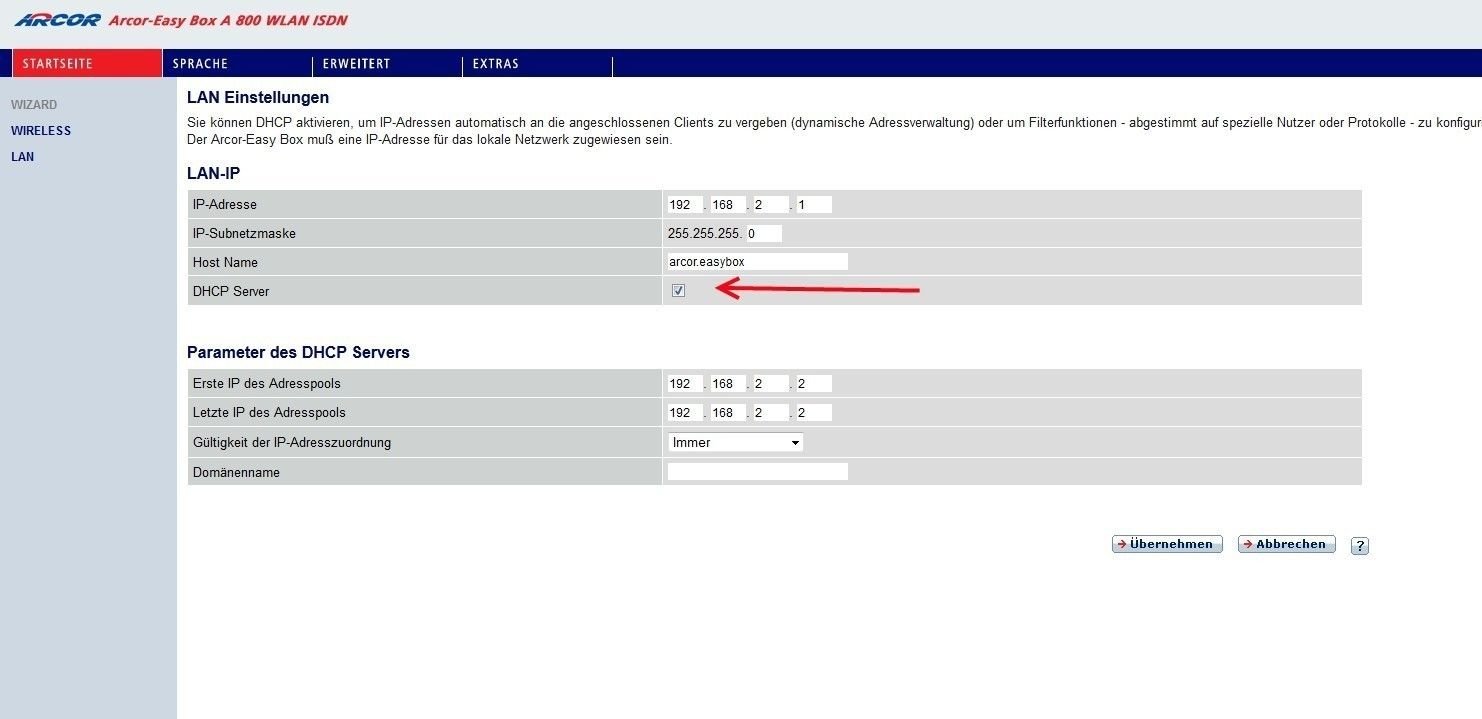

Hi, habe jetzt diesen hacken weggemacht aber es ist immer noch das gleich Problem da.
Sieht seltsam aus das Bild.
Erste und Letzte IP sind identisch?
Heisst nur ein Gerät kann ins Netz über deinen Router?
Da würd ich ruhig mal mehr "öffnen".
Reaktionen: nydevil
Wie Kiray schon sagt:Gib bei letzter ip mal statt 2 ne 9 ein, und dhcp aktiviert lassen. Der vergibt dann ip`s zwischen 2 und 9 einschl.
Reaktionen: nydevil
omg dhcp an lassen und den ip raum erweitern.
Reaktionen: nydevil
Du solltest den Adresspool erweitern und die Gültigkeitsdauer der IP ändern, ich las auf XDA mal was von Problemen bei IP-Leases mit Gültigkeitsdauer -1. Evtl. hilft das schon.

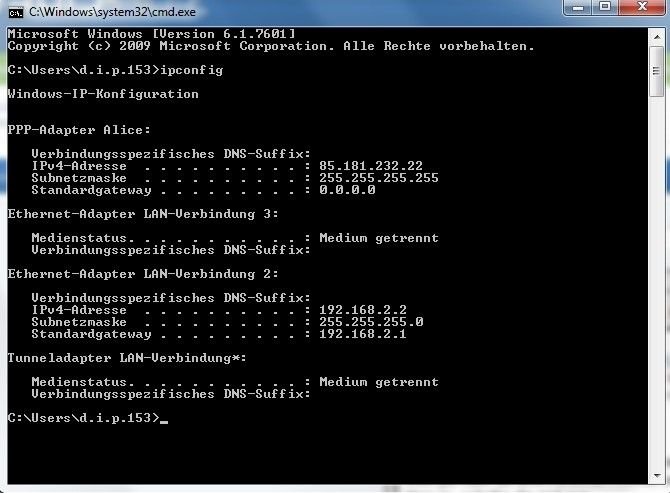

Ja ich komme über das wlan meines Handys auf die seite des Routers. Habe eine Personal Firewall (commodo Firewall) auf dem PC. Habe sie testweise aus gemacht, jedoch bringt es nichts. Hier die Dosbox mit ipconfig
Habe ich gemacht aber es geht immer noch nicht :sad:
