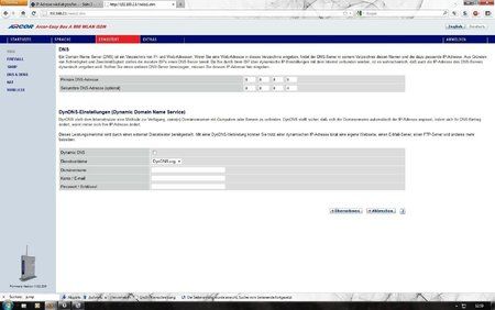

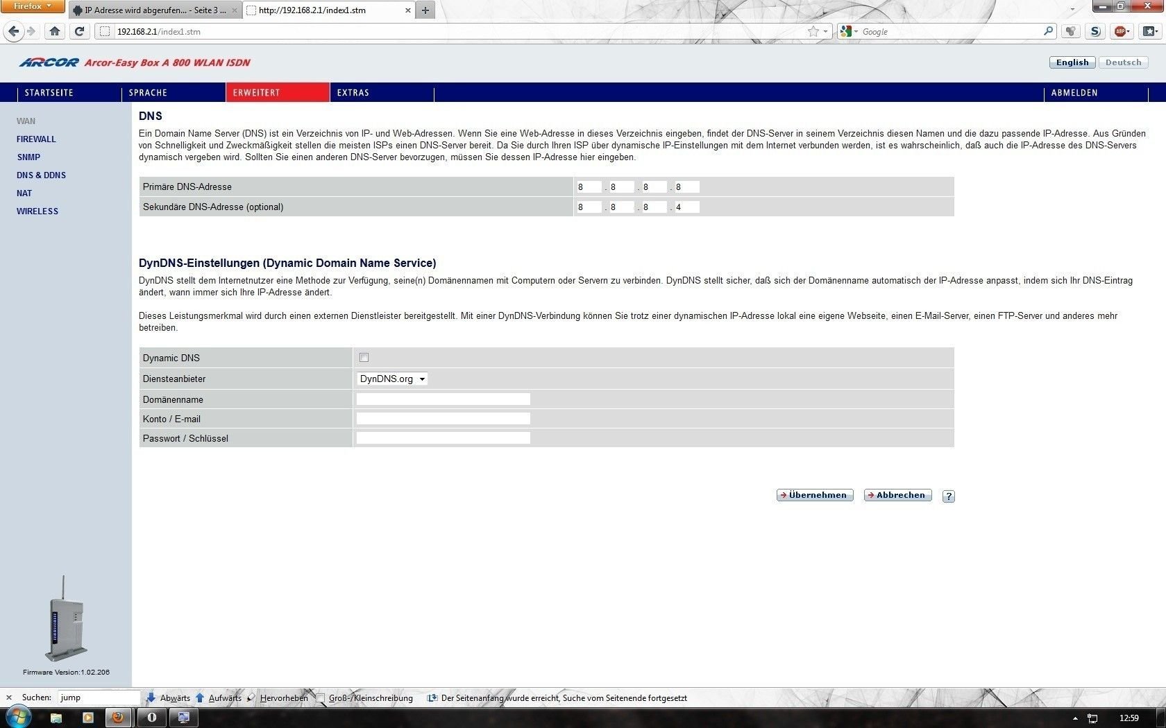

Kannst du in den Einstellungen fürs WLAN auch DNS-Server fest vergeben? Vermutlich steht da jetzt die IP des Routers drin. Versuch doch einfach mal, einen Google-DNS dort einzutragen, also entweder 8.8.4.4 oder 8.8.8.8, die kann man sich auch schön leicht merken.
Reaktionen: nydevil
Ja ich glaub ich kanns. Habe jetzt das gemacht aber es geht noch immer nicht :cursing:

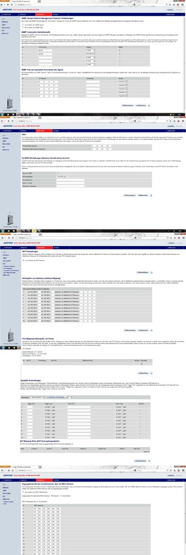

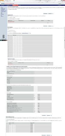

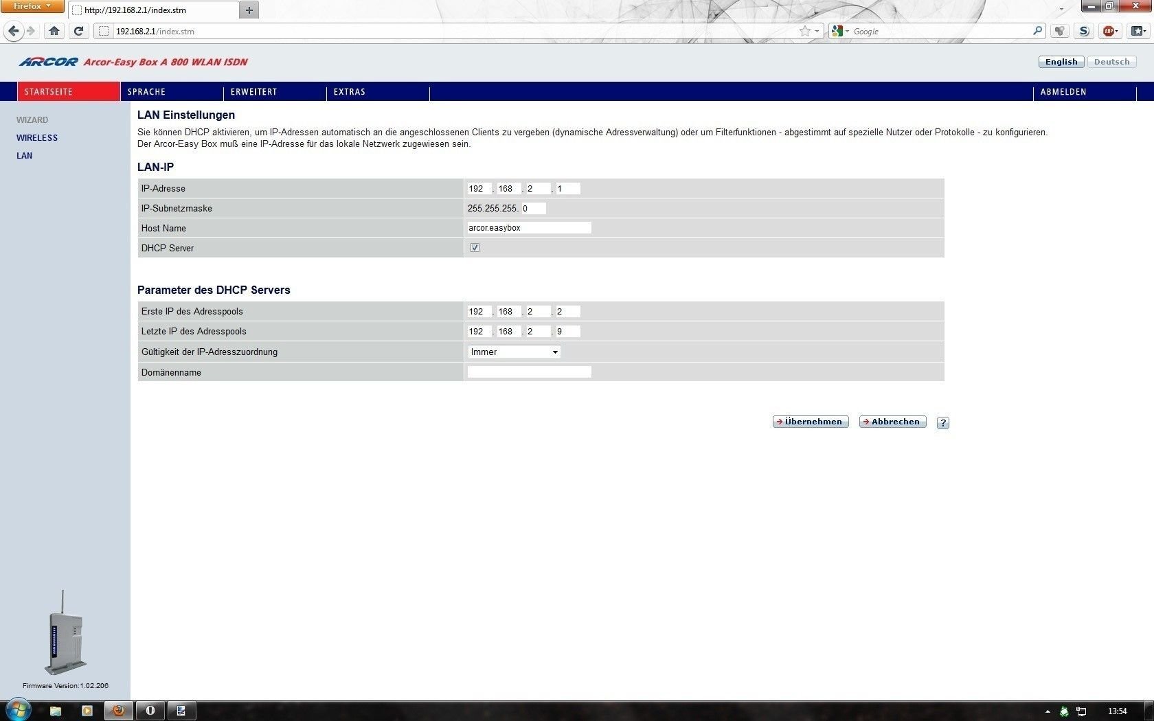

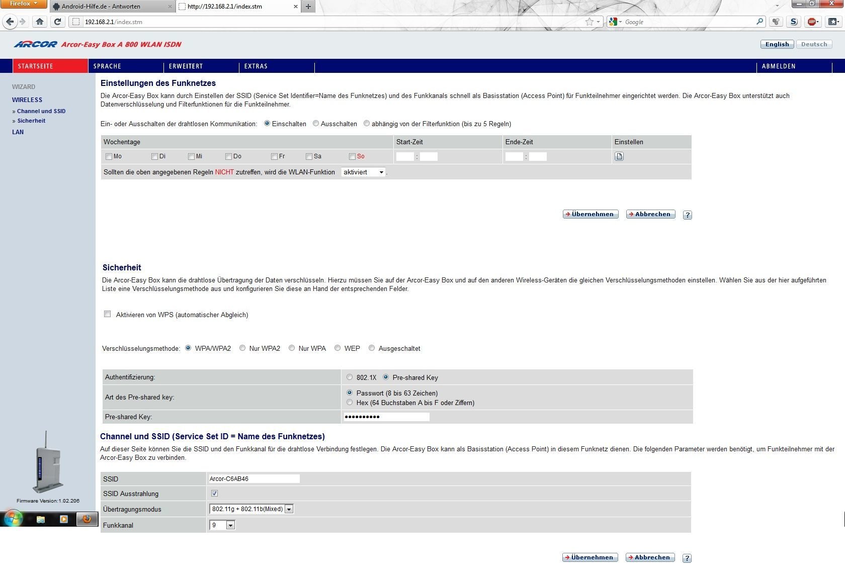

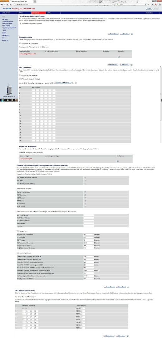

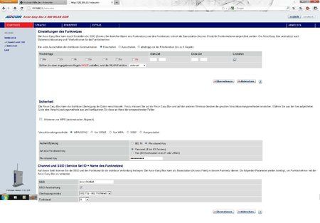

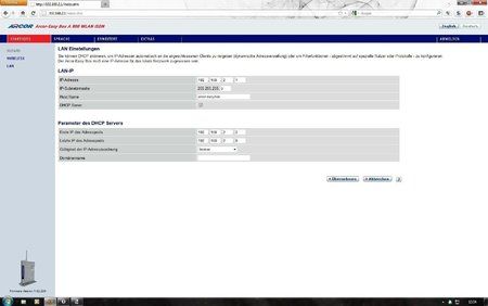

Ich habe einen Alice Anschluss. Ich muss mich immer einwählen und ich habe auch keine Ahnung wie ich es ohne einwählen hinbekommen könnte.
Der Arcor Wlan Router ist noch von meinem alten Arcor Internet anschluss.
So sehen die einstellungen (ich denke das sind in diesem fall die relevanten einstellungen) im Router aus: Evtl kann mir ja doch noch jemand helfen :unsure:

Ohne die Einwahlroutine geht es nicht.
Die läuft auf dem S2 aber bekanntermaßen nicht.

Folgendes, bei Alice bekommt man wenn man einen WLAN-Router bekommt einen vorkonfigurierten. Der ist natürlich seinem Funktionionsumfang beschnitten. Hier hab ich mal eine Seite für eine Konfiguration eines Siemens WLAN-Routers (Alice), das sollte vielleicht weiterhelfen. Dieser Router wurde da praktisch auch als Modem genutzt, was natürlich keiner will...
Siemens_SL2-141-I_zum_Router_umkonfigurieren
EDIT: Sorry, link funktionierte nicht... korrigiert... :)
Reaktionen: nydevil
Ich glaube ich kann bei meinem Router mich nciht als benutzer eintragen. Kann das sein? Sehe da keine seite wo ich es mit dem passwort eintragen könnte.
Evtl sagt ja ironmike wie er es damals gemacht hat :)

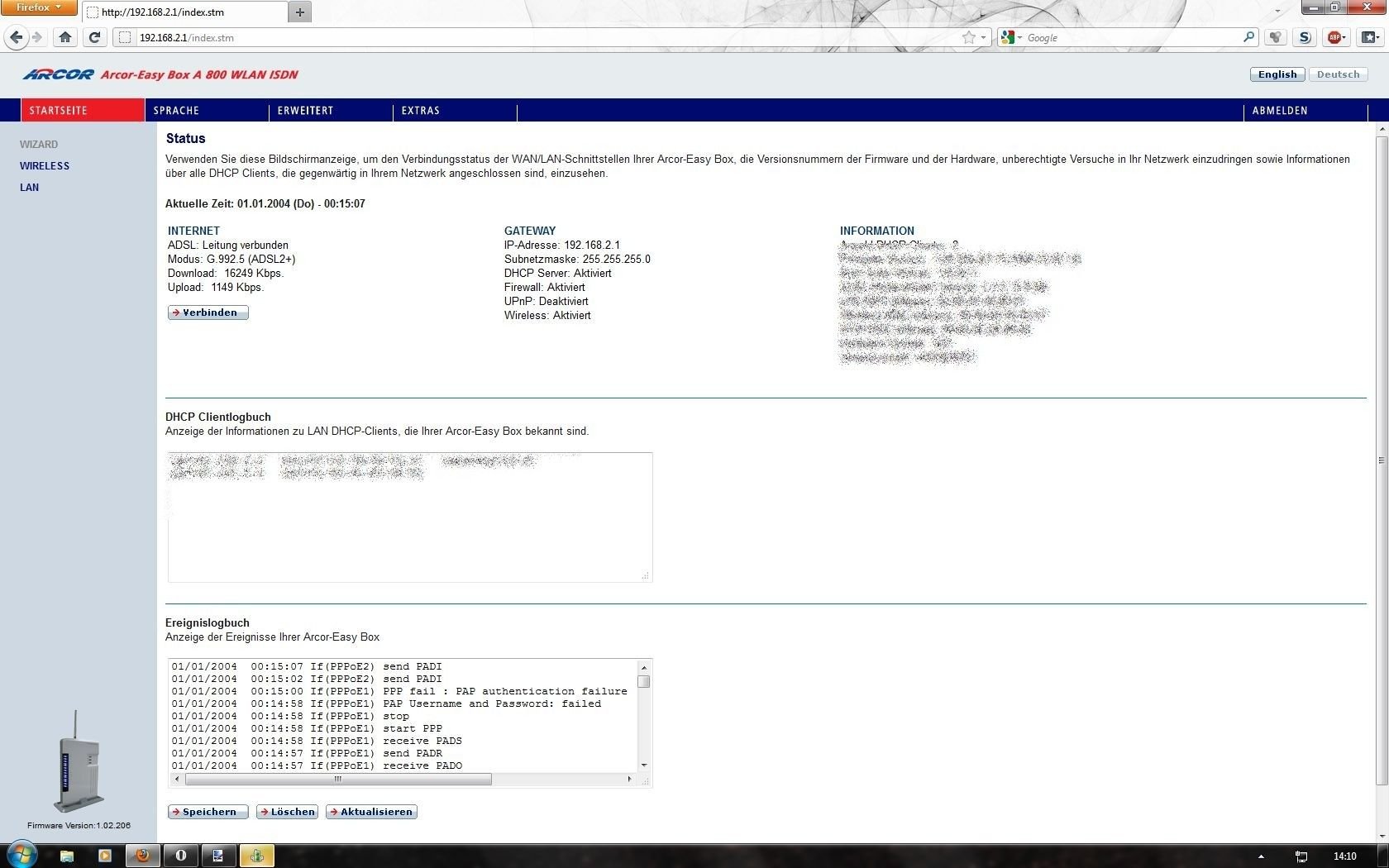

Laut der Dos-Box bist du mit deinem PC über PPP mit dem Internet verbunden.
Benutzt du die Box als Modem, ohne Router-Funktion ?
ICh schau mal das ich ein gescheites Handbuch für die Box finde habe bisher nur die Kurtzanleitung.
Reaktionen: nydevil
Es geht bei dem Siemens Router nur um die generelle Konfiguration. Das am Anfang mit Benutzername und PW ist um an die Oberfläche zu kommen, dort bist du ja allerdings schon...
Reaktionen: nydevil

@a-tom: Schau dir die Dos Ausgabe mal an er geht mit PPP ins Netz. Benutzt also die Box als Modem und nicht als Router und somit funktioniert auch nur das Wlan intern. Es gibt da eine Einstellung in der Box da muss von Modem auf Router Funktion umgeschaltet werden. Ich hole mir gerade von Router-FAQ.de: FAQ zu Routern, FRITZ!Boxen, Windows uvm. das Handbuch und schau da mal rein.
Reaktionen: nydevil
Wie bereits hier mehrfach ausgeführt wurde, wählst Du Dich über Deinen PC ein. Damit funktioniert die Box nur wie ein Modem. Bei einem Modemrouter, wie z.B. bei der FritzBox werden die Zugangsdaten dem Router eingetragen und dieser stellt dann die Verbindung zum Internet über den jeweiligen Provider her. Inwieweit eine solche Einstellung bei der EasyBox A800 (ist ja auch eine sehr alte Box) vorgesehen ist, weiß ich nicht und konnte es auch nicht über Google herausfinden. Auch die Kurzanleitung schweigt sich darüber aus.

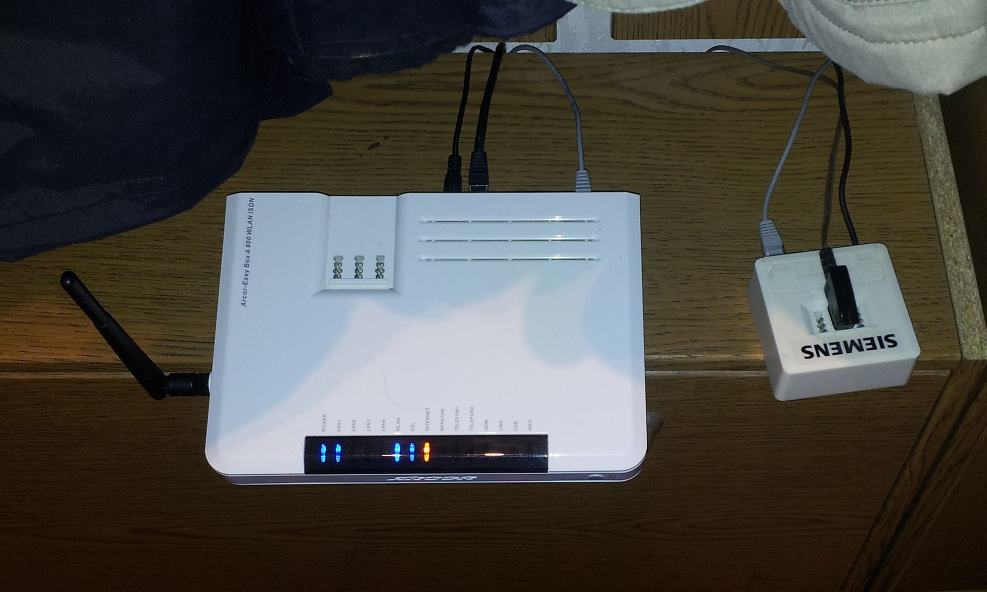

Der Pc ist dem dem router über ein internetkaben verbunden , welchen hinten in den pc kommt. Der router selber ist an so einer kleinen box verbunden. An die box ist auch das telefon verbunden. Diese kleine box ist dann über ein kabel mit der wand verbunden (also da wo das erste signal rauskommt). Ich glaube das ist ein analog anschluss.
So sieht es aus
ich unterstell dir einfach mal das du eine Assistenten auf deinem PC ausgeführt hast und das tolle Programm dir einen PPP mit den zugehörigen zugangsdaten auf deinme PC installiert hat.
Die Zugangsdaten müssen in der Box eingegeben werden. Wo muss ich noch rausfinden.
Reaktionen: nydevil
