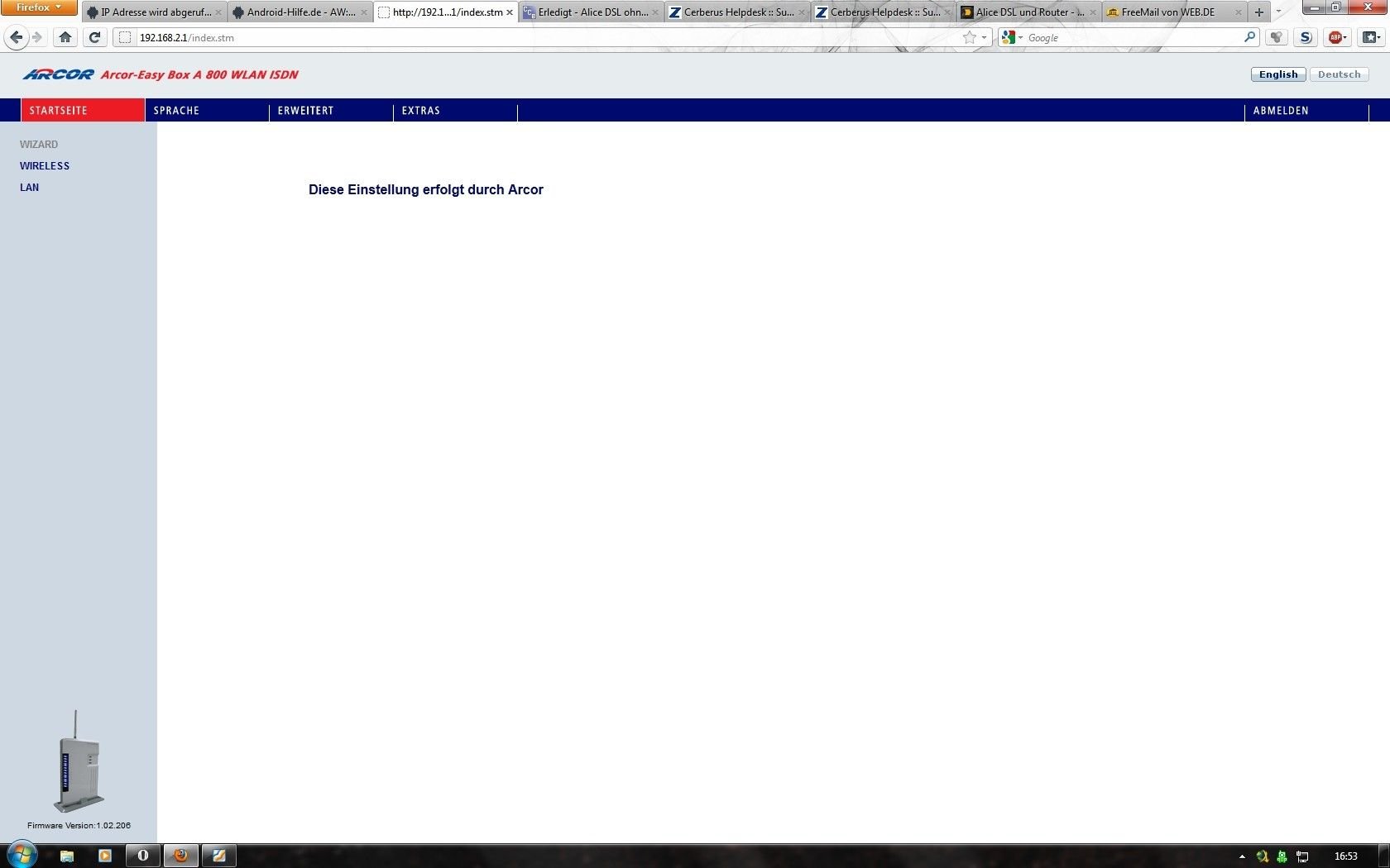

@zillekind: Die Acor Box ist auch ein Router, aber momentan wird sie als Modem und nicht als Router verwendet. Bei der FB hast du auch die Möglichkeit die FB als Modem zu verwenden, nachteil dabei ist halt das es nur mit dem per Lan angeschlosenen PC funktioniert :)
Reaktionen: nydevil

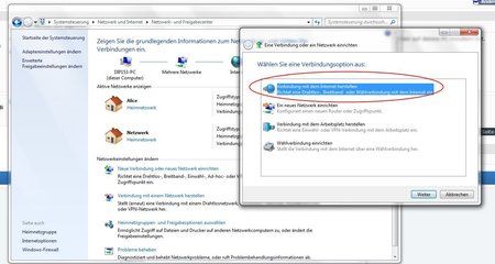

Das war kein Assistent. ich habe sie selber gemacht/machen müssen weil ich sonst nicht wusste wie ich ins internet kommen soll. Glaub bei alice muss man sich standardmässig immer manuel einwählen.
Gehe mal auf die Startseite der Box
Reaktionen: nydevil
Wen du nur das MOdem von Alice, ohne Wlan hatest stimmt das.
Deine Aufgabe wird nun sein die Ugangsdaten in dein Router zu klimpern, sodaß du mit dem Router ins Internet gehst und nicht mit deinem PC ;)

Ich habe bei den Bildern auch keinen Dialog für den Zugang gesehen, was passiert denn wenn du bei der ersten Seite auf Verbinden gehst? Kommt dann vielleicht der Dialog mit den Verbindungsdaten?
Wenn ich auf verbinden drücke , dann passiert eigentlich nichts. Nur die Uhr blinkt neu auf

Also entweder hast du einen Popup-Blocker oder irgendwo anders kann man die Zugangsdaten im Router eingeben?! Das muss doch gehen, gibt es da einen Expertenmodus oder -Ansicht? Wenn nicht ist das wirklich ein Modemrouter bei dem das nicht geht, kann ich mir aber nicht vorstellen...

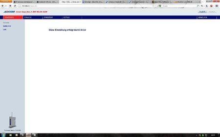

Ich habe jetzt von zillekind das Handbuch zu meinem Router bekommen. Dort steht ich soll auf wizzard gehen und meine acc daten eingeben. Wenn ich aber dorthin gehe, sehe ich nur das hier. Was bleibt mir jetzt noch über? Neuen wlan router kaufen? Wenn ja, mit welchem würde es aufjeden fall gehen? Er sollte möglichst günstig sein, denn das handy war schon teuer genug^^

@nydevil
An der Arcorbox musst du den Installatiinswizard starten. Dort wird der MIC Modeminstallationscode abgefragt. Dort dann auswählen das dieser nicht vorliegt. Dann kommt man in ein Fenster indem die Zugangsdaten Deines ISP manuell eingetragen werden können.
Die Infos findet man auch im Handbuch zur Box welches Tante Google bereitwillig heraus gibt wenn man sie fragt.
Edit:
Kann es sein das es sich bei dir um eine bereits konfigurierte ArcorBox handelt? Vielleicht hilft ein Werkreset der Box....
Warm nutzt du nicht den Siemensrouter von Alice der tuts doch genauso wenn er umkonfiguriert ist.
Reaktionen: nydevil
geh mal auf die Startseite
da siehst du drei Einträge
INETRNET GATEWAY INFORMATION
poste bitte mal was da drinn steht (aber keine Screenshort, die Daten die drinn stehen gehen niemanden etwas an !)
Reaktionen: nydevil

Arcor hat einige "gesperrte" Boxen anfangs ausgeliefert. Kann eine solche sein.
Reaktionen: nydevil
Grad nachgeschaut, genau so wird es sein. Die hat Arcor vermurkst da hilft nur ein neuer WLAN-DSL-Router...
EDIT: Im Prinzip würde auch eine alte Fritz!Box 7050 oder so gehen...

Hallo :D
ich habe jetzt den wlan router zurückgesetzt und konnte so auf den wizzard zugreifen. jetzt scheint alles zu gehen. aber ich muss mich auf dem pc noch immer manuel einwählen :D aber das ist mir sowas von egal. Kann über mein handy auf das wlan netz zugreifen . juhuuuuuuu
