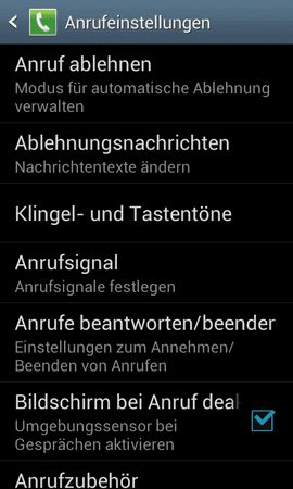

Hallo zusammen
ich hab ein ganz anderes Problem. Seit ich gestern das Update auf 4.1.2 gemacht habe ist unter >Einstellungen der unterpunkt > Anruf verschwunden.
Habt Ihr da eine Idee?
was heißt Anruf verschwunden was konnte man da einstellen ???
Der ursprüngliche Beitrag von 13:48 Uhr wurde um 13:55 Uhr ergänzt:
wenn du dein Anruf Tastatur aufrufst dann die Menütaste drückst zum Konfigurieren da ist glaube ich das was du suchst
Hallo da konnte man folgendes Einstellen:
Der ursprüngliche Beitrag von 15:20 Uhr wurde um 15:22 Uhr ergänzt:
vorher sah es so aus :
und nun ist die 2. Option (Anruf) weg

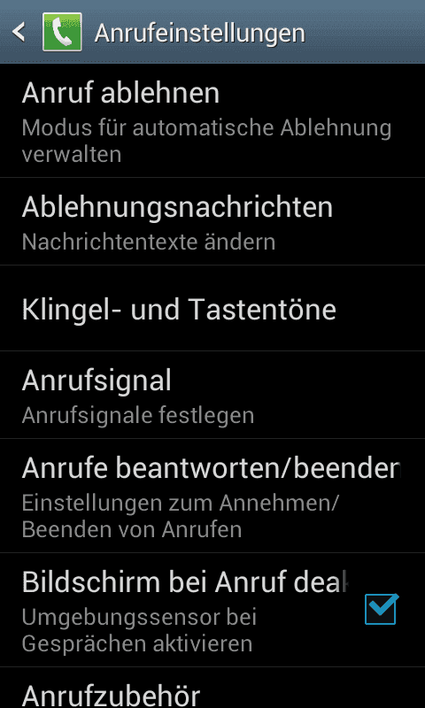

Anruf App öffnen ins Konfigurationsmenü gehen
das ist das was du suchst
habe ich aber im Post oben schon geschrieben
