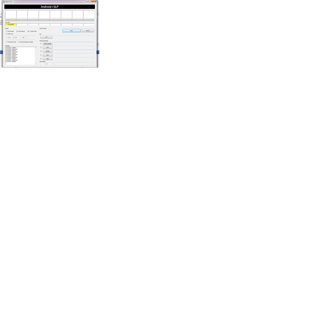

Aber wo find ich denn bei Odin "AP"?
Ich seh nur AP RAM, aber das kann ich nicht auswählen...
ive schrieb:
Schau dir mal die Bilder im FAQ an. Hast du die richtige Odin Version?
Anscheinend nicht - bin dabei die richtige zu downloaden, werd mich jetzt an die Anleitung halten und die Stock JB flashen.
Sind die nachfolgenden Schritte, sprich Custom Recovery und Custom ROM (welche ich ja von dir empfohlen höchstwarscheinlich machen werde) hunderprozentig Pflicht?
Nein, du kannst natürlich auch die Stock JB ROM von Samsung verwenden. Dann wäre nach dem 2. Schritt Schluss. Einfach fertig neu starten lassen und du kannst loslegen.
KitKat Custom ROMs bieten viel mehr Möglichkeiten und laufen größtenteils schneller und stabiler als jede ROM die uns Samsung vorgesetzt hat. Schau dir einfach mal die Threads zu den Custom ROMs in unserem Forum an, dann kannst du ja entscheiden ob du bei Stock Jelly Bean bleibst oder eine Custom ROM flashst.
