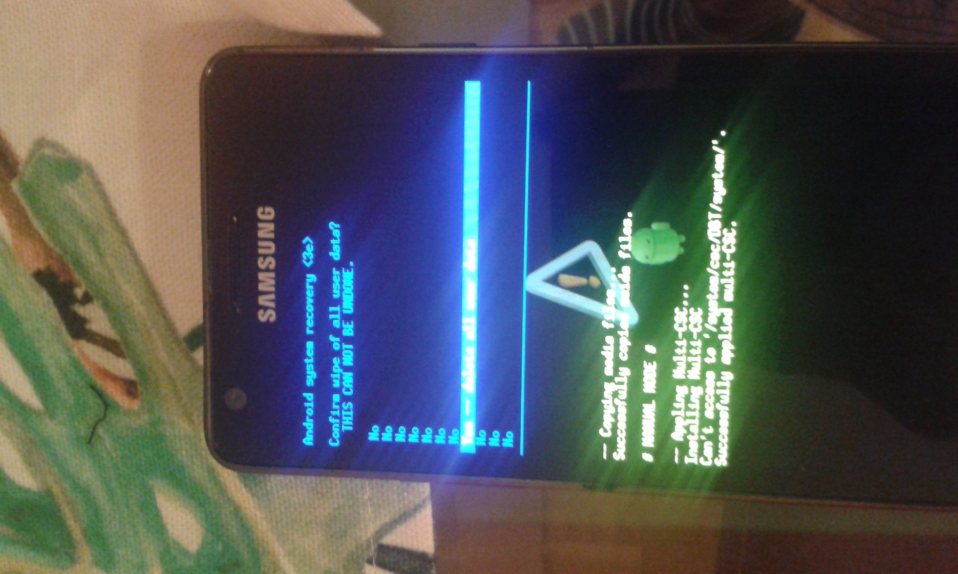

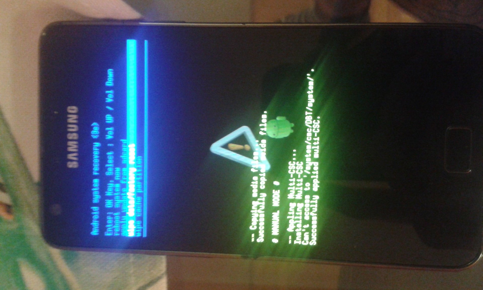

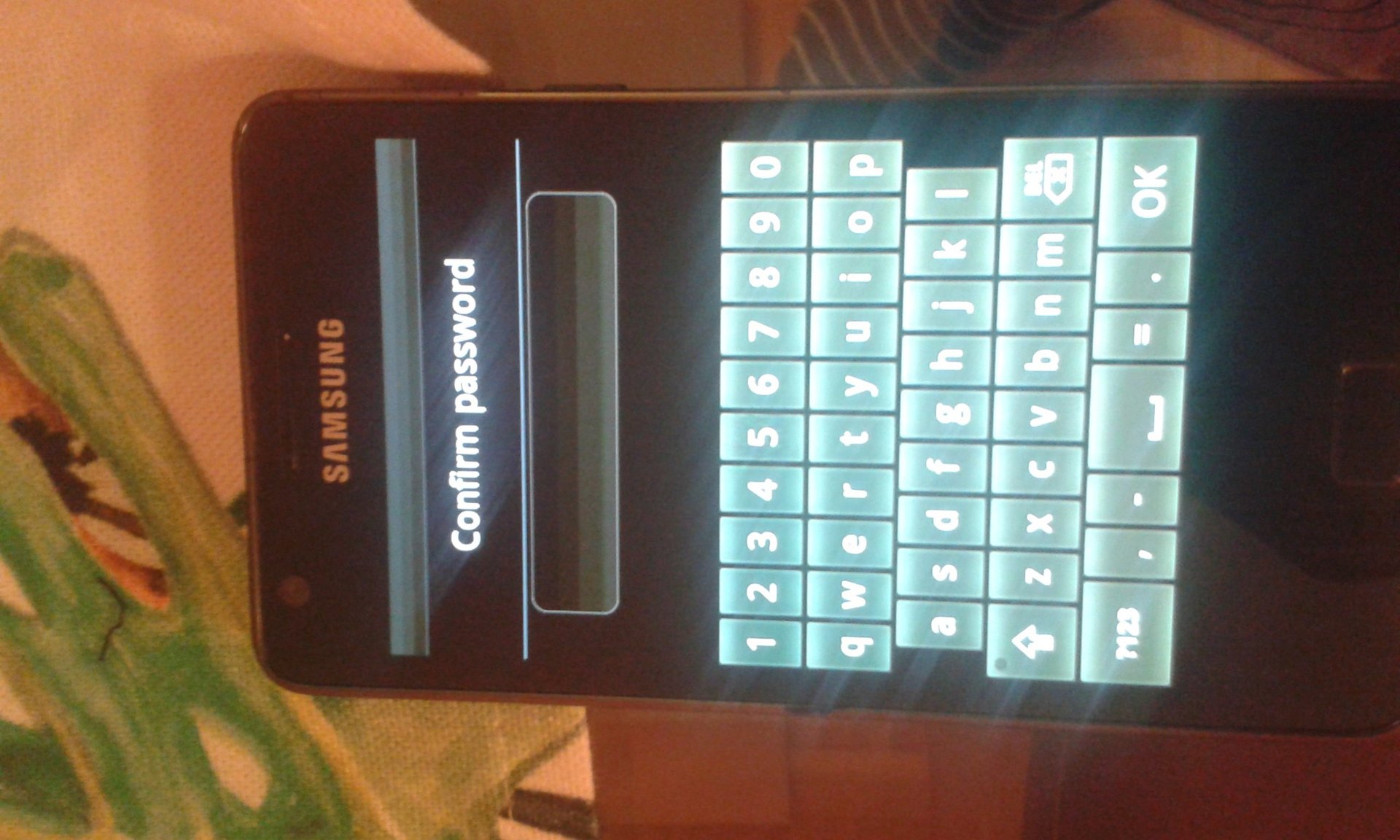

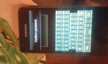

Ich weiß wie man den wipe macht!! power button, lautstärke hoch und homebutton, bis das samsung logo kommt, dann loslassen.
Dann auf wipe data/factory reset und dann auf yes. Dann kommt jedoch die Meldung, dass ich das Passwort eintippen muss, was ich vergessen habe. was soll ich tun??
Ich bin kein Forentroll verdammt nochmal! Das Thema ist kein Scherz und ich mein hier das auch Ernst!
E: So, video geht leider nicht, aber hier seht ihr das mal.
Btw, ich navigiere ja mit den lautstärke tasten, aber überall steht dass man mit dem power-button auswählt. bei mir klappt das nur mit dem homebutton...
vielleicht hilft das ja. Und nun seht ihr das das kein Scheiß ist ...
