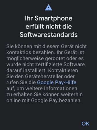

So, hier mein Erfahrungsbericht zu Google Pay:
- Google Pay am Handy funktioniert nicht mit der Beta Version
- Google Pay auf der verbundenen Smartwatch funktioniert
- Aktivitätenanzeige von Google Pay am Handy funktioniert
Ist grundsätzlich immer so bei Beta Firmware von Samsung.
