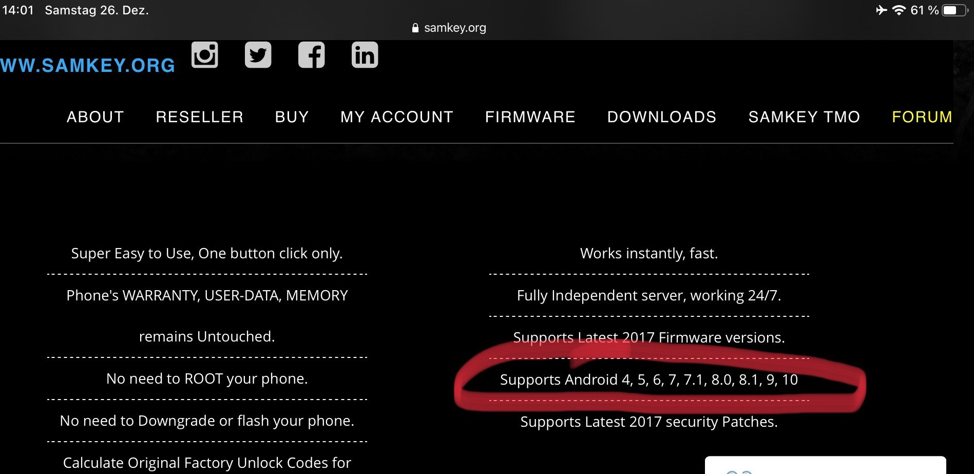

Hab grad gesehen das es von SamKey eine neue Version gibt: 3.33.5
Kann mir jemand sagen ob damit das erste Android 11 Update beim S20 Plus unterstützt wird?
laut deren HP steht da immer noch Support bis Android 10
Oh... ok. Dane
@m4dd0g-83
heißt aber nicht unbedingt etwas.
@steuerboy Laut deren HP wird beim S20 auch immernoch maximal BIT-2 unterstützt, wir sind jetzt aber mittlerweile bei 5 und es funktioniert.
Ich hab nichts negiert oder behauptet ... lediglich auf dort geschriebene Dinge verwiesen und somit sind alle Möglichkeiten offen...oder auch nicht🤔...
hat es denn jemand unter Android 11 in Angriff genommen und es hat geklappt? Das wär ja dann toll....

Android 11 wird definitiv zur Zeit nicht unterstützt, hab's grad getestet
