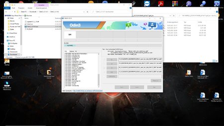

ich habe mein S21 Ultra mit Samkey auf DBT umgestellt,jetzt wollte ich die letzte aktuelle Firmware zur sicherheit drüber Flashen mit Odin,aber irgendwie passiert da nichts mehr.
Auf dem S21 Ultra ist die Vodafone Firmware mit dem April Patch,beim umstellen auf DBT habe ich mich an die Aleitung gehalten,ist ja wirklich nicht schwer,Gerät ist auch umgestellt,aber es kam kein OTa bei prüfung.
Jetzt habe ich Angst doch was Falsch gemacht zu haben,Gerät hängt jetzt aktuell am NOtebook im OdinMode, aber es passiert nichts mehr.
Ich vermute das mein WIndows 10 Pro den bennötigen Treiber zum Fashen nicht richtig installiert bekommt,ich habe nämlich ein unbekanntes Gerät im Gerätemanager sobald mein S21 Ultra im Odin Mode am Notebook hängt.
Wie bekomme ich das gefixt,welcher ist der richtige Treiber wenn ich den Treiber manuell zuordnen will.

Es sind gute 5 min,bis uh läuft das Flashen durch,dann passiert nichts mehr und es bleibt steht.
Ist es normal das im Odin Mode oben steht :
Cause: BL : REcovery Mode Set by Key
Secure Check Fail : ( Bootloader)
Das verunsichert mich etwas .

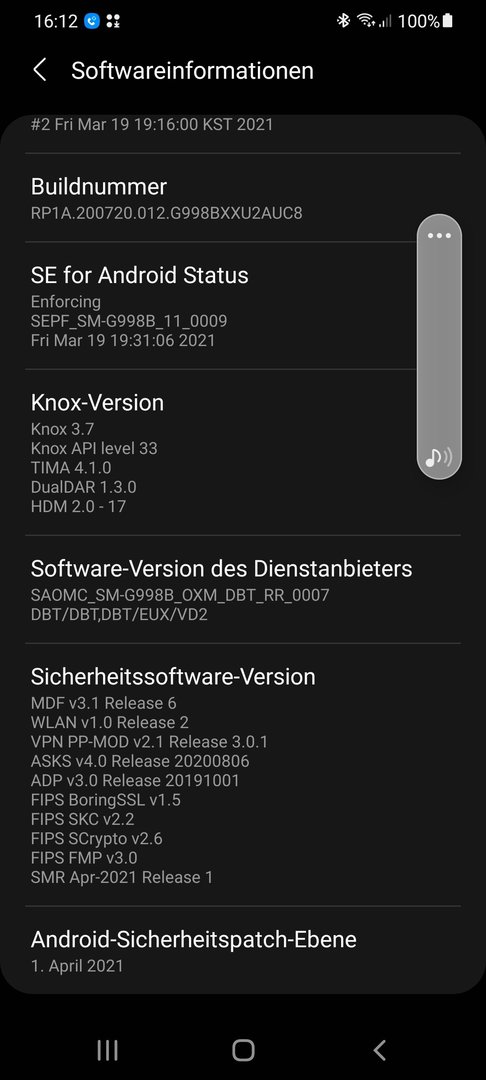

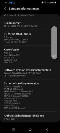

Hier mal Screenshots vom aktuellen Zustand der Software meines s21 ultra

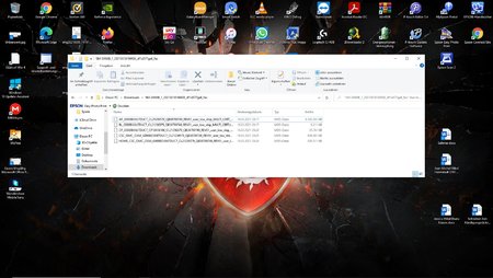

Flashen wollte ich per Odin diese Frirmware :
Download Samsung Galaxy S20 Ultra SM-G988B DBT Germany G988BXXU7DUC7 firmware

Eine S20 Ultra Firmware auf ein S21 Ultra?
Lade dir die Firmware mit SamFirm Reborn oder Friya nach dieser Anleitung.
Geht super schnell (bis zu 500 Mbit/s Downloadgeschwindigkeit) und gratis.
[Anleitung] Flashen einer 4-Teiligen Firmware mit [Odin] und [SamFirm Reborn]

Oh,mein Fehler wenn das wirklich eine ist für,s 20,dann ist es gut das es nicht geklappt hat .
Bin jetzt wirklich verunsichert,eigentlich war ich mir sicher das die Firmware für das s21 ultra ist , hier mal ein Screenshot vom Ordner der Firmware .
Ich bin heute einfach nur noch 🤦‍♂️🤦‍♂️🤦‍♂️🤦‍♂️🤦‍♂️🤦‍♂️
War wirklich die Firmware für das S20 , lade jetzt die korrekte .

@ishadow78 da steht auch G988B -> S20 Ultra EU Modell.

@ishadow78
Software des Dienstanbieters (aus dem Screenshot in Post #344) ist immer noch
DBT/DBT,DBT/EUX/VD2

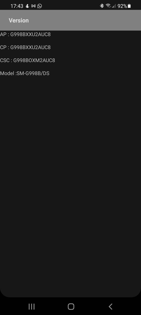

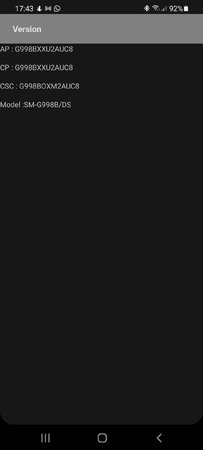

Öffne mal die Telefon App, gib dort das hier ein und davon ein Screenshot:
*#1234#
Dabei kommt das raus.
@ishadow78
passt :thumbsup:
Das Mai Update kommt dann ganz normal OTA.
Reaktionen: ishadow78

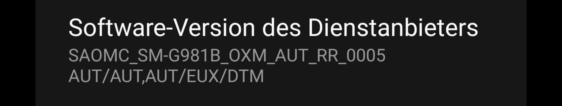

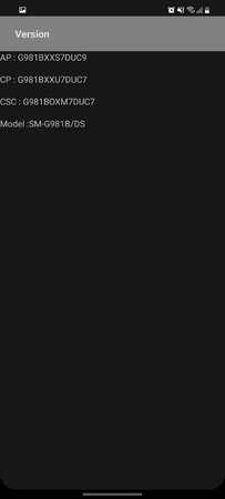

Hey leute, nach der Anleitung von hier habe ich erfolgreich von DTM auf AUT gewechselt und AUT fw via odin geflasht. Bekomme ich nun ota updates? Mfg
