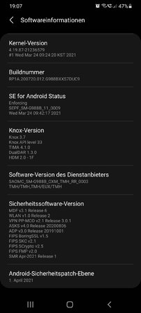

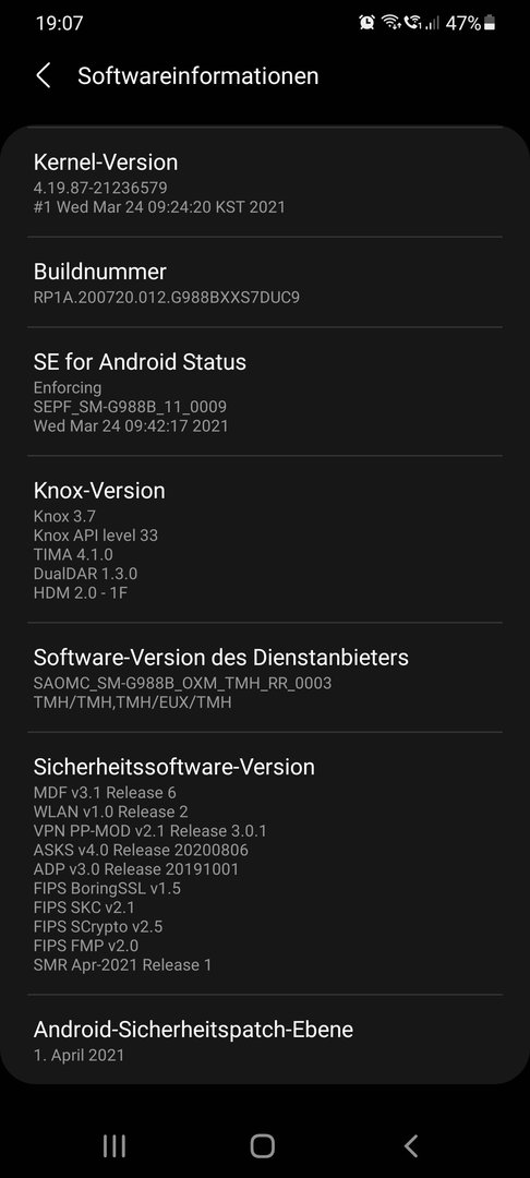

Reicht inzwischen SamKey wieder aus um OTA Updates zu bekommen oder muss man das S20 Ultra trotzdem immer mit DBT flashen zusätzlich?
Bearbeitet von: hagex - Grund: Bild verkleinert. Gruß von hagex
@p0cket0m
mach beides.
Odin nach SamKey.
Kostet nichts außer ein paar Minuten Zeit.
Einfach AP, BL, CP und HOME_CSC_OXM nehmen.
Herunterladen mit Friya
@maik005 Danke für die schnelle Antwort. Samsung sagt man verliert die Garantie beim Flashen? Drum will das eher vermeiden. Handy ist noch keine Woche alt 🙈
