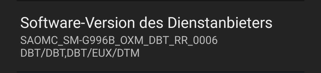

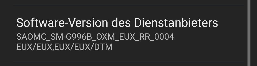

Ich konnte nun erfolgreich nach Anleitung mein S21+ (A11) de-branden. In der Anleitung steht nach erneutem Read Info ADB sollte in Sales Code DTB lauten, bei mir steht da EUX???? Richtig oder Falsch....
Danke
@Aser
richtig?!
Schau mal Einstellungen - Telefoninfo - Softwareinformationen - Anbieter Softwareversion.
Was steht dort alles?
Hier ein Screenshot
Bearbeitet von: hagex - Grund: Bild verkleinert. Gruß von hagex
@Aser
das nicht gut.
Hast du ganz sicher DBT eingegeben?
Dann noch mal provieren.
Eigentlich ja, ich probiere es nochmal. Melde mich wieder.
Danke.
So, jetzt sieht es besser aus! Ich denke so passt es jetzt.
@Aser
passt.
