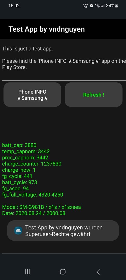

@maik005 Diese (siehe Screenshot ) deine vorgeschlagene werde ich mal machen

@@dgar
Fast 1.000 Ladezyklen.
@maik005 Joa kommt hin, muss ja ständig nachladen, wenn es auch nur 20-30 % sind die ich so an normalen Tagen 3-4 mal zwischendurch nachlade. Lade auch nur ganz selten schnell oder superschnell, wenn über Kabel dann sind die Schnell-Lade-Funktion aus über Nacht läd er sogar noch langsmer, da QI-Laden mit meiner Station echt langsam ist. Aber werde mal n bissl die AccuBattery laufen lassen und mal ein vollständiges Laden (von <10% ) und dann berichten.
Ansonsten wäre nurnoch die Idee, dass ich das Phone tatsächlich nochmal neu aufsetze bzw. Werksreset mache und schaue wie es auf ein komplett sauberes Gerät läuft ohne irgendwelche Apps und dann nach und nach meine Apps installieren und Einstellungen vornehme und dann immer beobachte wie es sich verändert.....
Ansonsten sind 1000 Zyklen denn so schlimm? Wie gesagt, nur ganz selten mehr als 90% aufgeladen und ganz selten weniger als 30% entladen.

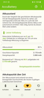

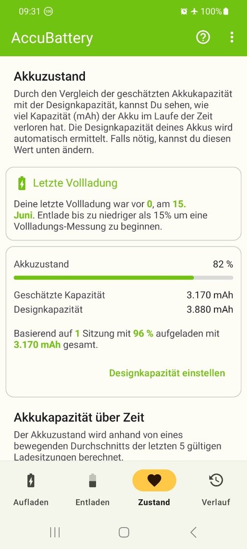

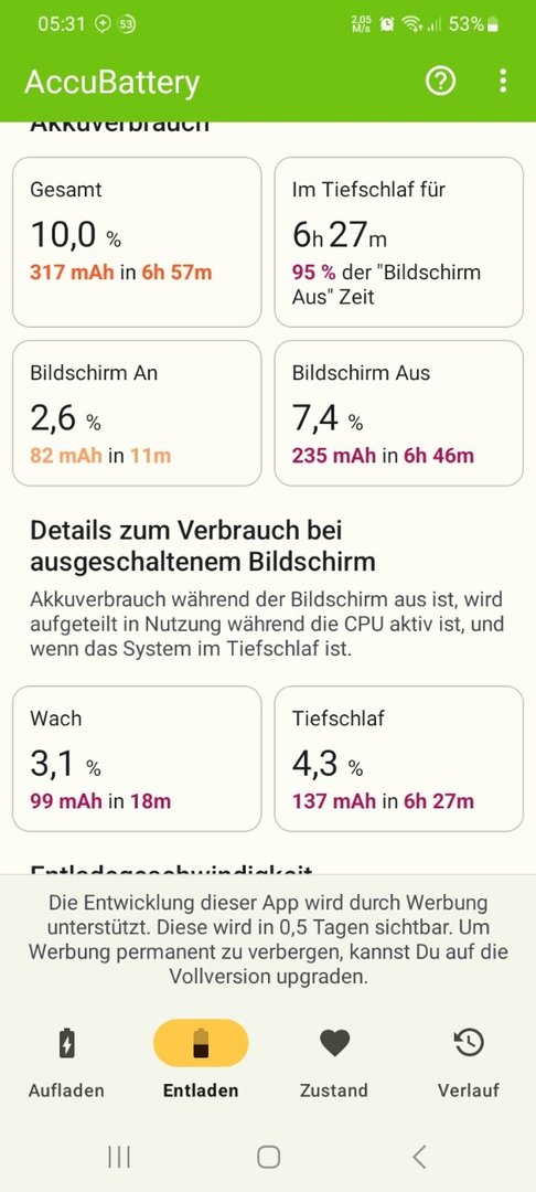

@maik005 Messung fertig: also, das ist natürlich dürftig^^ 18% weniger als Designkapa...
übrigens hab ich über Nacht den Flugmodus angehabt + AOD aus und hab in 7h genau, nur 4%verbraucht (~0,56% / h)....also zumindest das scheint normal zu seien...
Aber das alleine erklärt ja nicht den Verbrauch der daraus resuliteriert, dass das Gerät so viel Wach gehalten wird, wenn das Display aus ist

@@dgar
82% nach 1.000 Ladezyklen ist sehr gut.

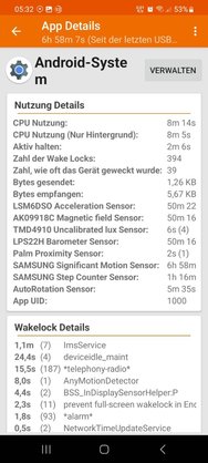

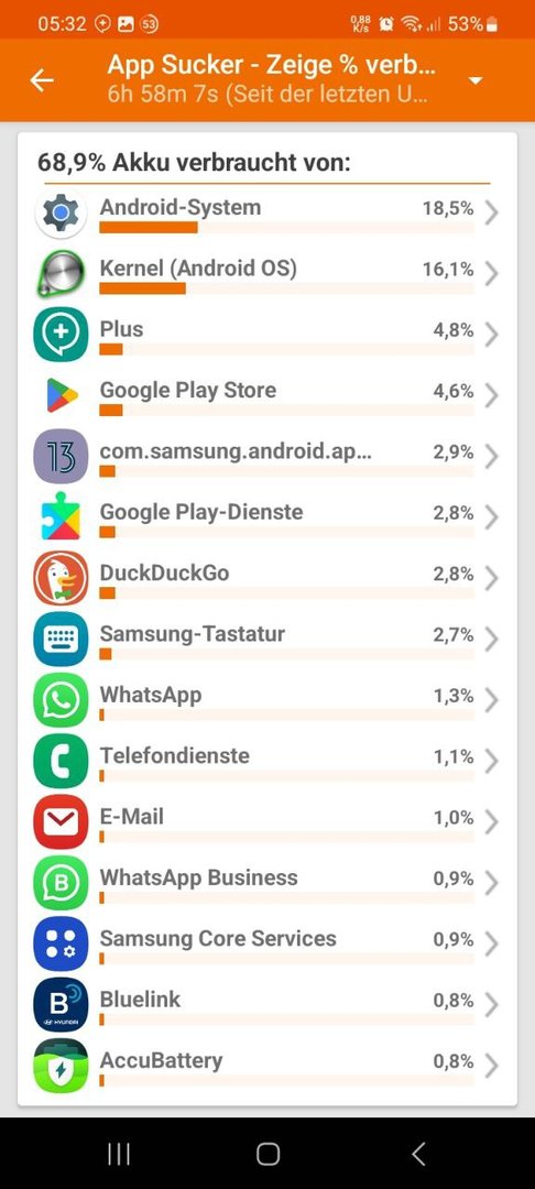

So, aber wie bekomme ich denn nu am besten raus, wer meine CPU im Standby wach hält? BetterBatteryStats stürzt komischerweise immer ab und GSAM ist nicht dataliert genug. Hab ja root, da muss es doch was geben.
Lg Eddie
Wollte es eigentlich sein, was fehlt dir?

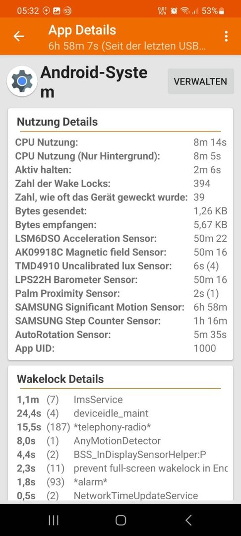

Na ich sehe nur ein exorbitant hohen Verbrauch unter "Android-System" (siehe Screens weiter oben) aber halt nicht mehr...ausser das die Sensoren alle durchweg aktiv sind (könntest du mal @maik005 schauen ob es bei dir auch so ist?). Aber mehr halt nicht

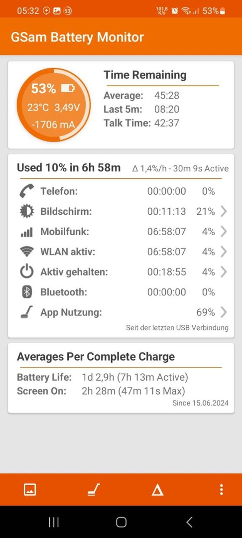

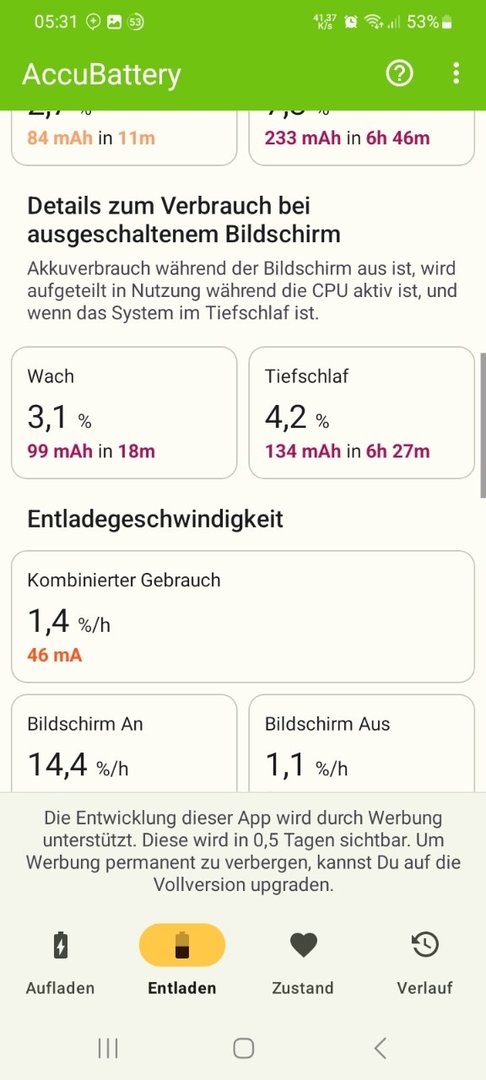

@maik005 So ich habe mit der App "Service Freezer" jetzt alle Bixby und Find my Mobile Services, sowie die von der Google App gefreezt und hab das Phone nochmal ne Nacht liegen lassen. AOD off, Bluetooth off und Standorte off, Wlan und 4G on, in 6h46m "nur" 18mins bzw. 1,1%/h ist OK, oder?
@Cecoupeter danke für dein Script, hatte es eine Nacht dann laufen lassen, hatte dann aber ein exorbitant hohen Verbrauch der "IMS Services"" sodass ich die dumpsys wieder resettet (device_config reset trusted_defaults device_idle) hatte. Probier das aber evtl. nochmal aus, wobei die 18 mins in knapp 7h wo es derzeit wach gehalten wird, vermutlich (mal abwarten was Maik005 sagt), schon ok ist.
