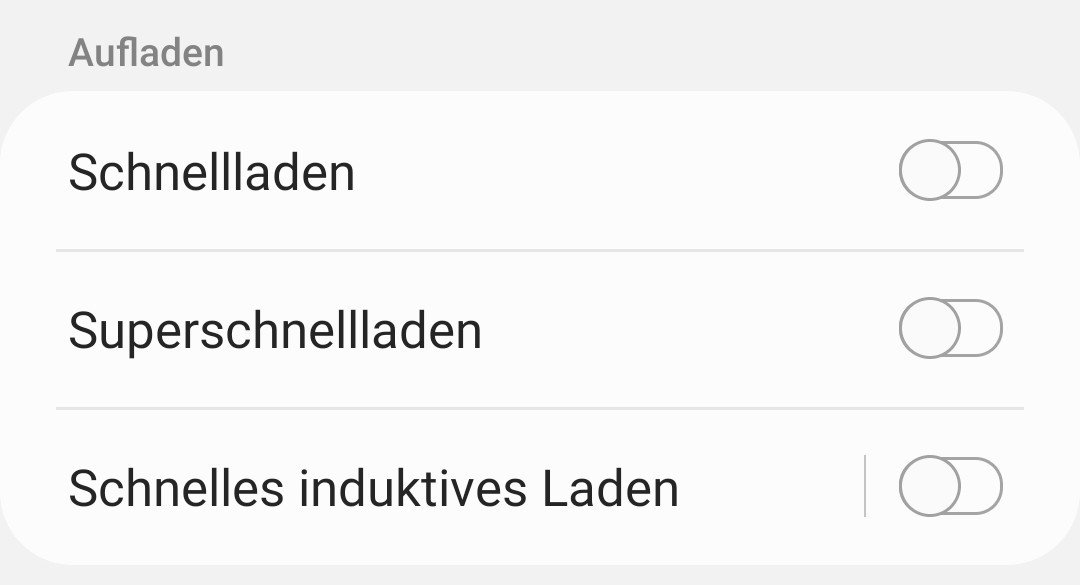

In "Weitere Akkueinstellungen" kann man "Schnellladen", "Superschnellladen" und "Schnelles induktives Laden" abwählen. Das kann doch eigentlich nur den Grund haben, dass man dem Smartphone-Nutzer die Gelegenheit bieten möchte, seinen Akku zu schonen - oder sehe ich das falsch?

maik005 schrieb:
Lässt sich doch schon lange nicht mehr abschalten und ist im Schalter Schnellladen integriert?
Ist beim S20+ getrennt von einander wählbar.
@maik005 ist beim S20 auch so wie komjin das beschreibt.
@maik005 hast Du es gemessen?
@komjin
Auch mit aktueller Firmware?!
Seltsam...
Genau das würde doch eigentlich schon länger zusammengelegt.

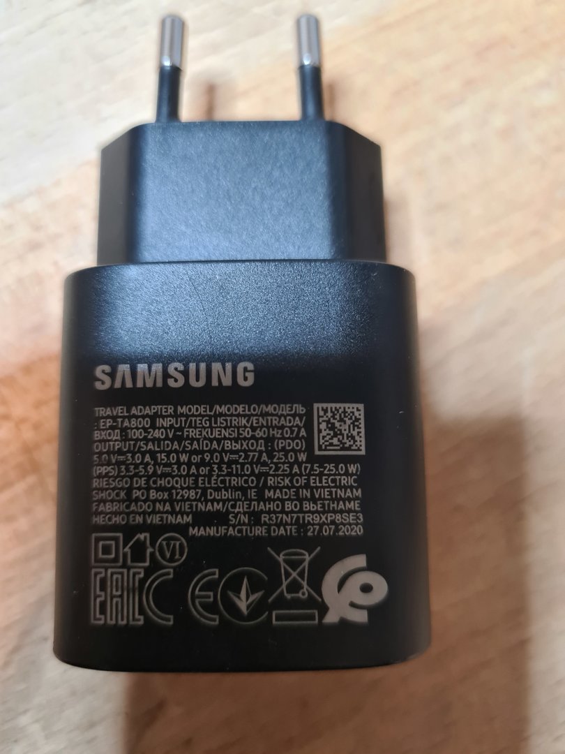

Beim A71 meiner Tochter gibt es auch nur den Punkt Schnellladen obwohl der 25W charger dabei ist. Bei der S20 Reihe ist es wie im Screenshot. Was meines Erachtens auch Quatsch ist, da der 25W charger ja gar kein normales Schnelladen mit 15W unterstützt, sondern nur normal oder superschnell.
bist du sicher?
Mach mal bitte ein Foto von den Daten des Netzeils.
Spannungen und Ampere stehen ja drauf.
@maik005 Na den Stromverbrauch bei 100% Ladung.
@Alien100
ja.
@maik005 doch, kann es 5V 3A.
@Alien100
die 3A (bei 5V) werden aber nicht genutzt?
5V/2A oder 9V/1,67A (QC2.0) oder eben SuperSchnellladen mit 9V/2.77A
Da wäre nur die Frage ob es QuickCharge 2.0 unterstützt. Dann könnte es auch mit 15W laden.
@maik005 Ich sehe dass so dass entweder fixe Spannungen verwendet werden oder variable Spannungen (PPS).
Würde mir sonst die Wahlmöglichkeit geboten?
@Alien100
richtig.
Aber ohne QuickCHarge 2.0 vom Netzeil nutzt das Smartphone keine 9V/1,67A.
Sondern nur 5V/2A (wenn SuperSchnellladen deaktiviert ist)

@komjin
OK.
Also kann das Netzteile kein QuickCharge 2.0 sondern "nur" das neuere und bessere USB-C PPS
Bei meinem S20 auch, dein Screenshot hätte von mir sein können.
Und das letzte Update wurde ja erst dieser Tage aufgespielt.
