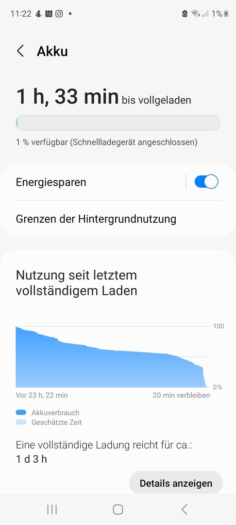

ich hoffe hier kann mir einer von euch helfen. Seit ca 2 Monaten habe ich das Problem, dass es immer mal wieder vorkommt, dass sich der Akku rasant leert. Meist erst im letzten Drittel der Akkukapazität, ich hatte es aber auch schon, dass der Akku nach 5 Stunden von voll aufgeladen auf 10% runter war, das kam erst einmal vor, als ich draußen wandern war. Aber auch dieses habe ich schon oft gemacht inkl. Mitplotten des Weges und dieses Problem hatte ich bis Anfang November nie. Heute kam es wieder vor, ich war draußen, Standord war ausgeschaltet, ich hatte das Handy nur in der Tasche und habe es gar nicht genutzt. und den Akkuverlauf könnt ihr auf dem Screenshot sehen. Hat einer von euch eine Idee was das sein könnte?
hört sich nach falsch kalibriertem Akku an.
Ggf. auch defekter Akku.
Wie alt ist das Gerät denn?
Hast du noch Garantie?
Hatte es einen Sturz/Wasserschaden?
Wurde es ggf. in nicht Samsung authorisierter Werkstatt repariert?

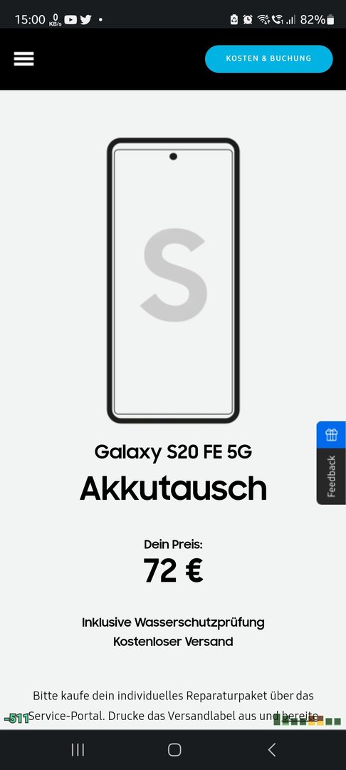

ok, dann bin ich vermutlich mit gut 100 Euro dabei, immer noch günstiger als ein neues Handy.... Ist sowas wie Mediamarkt, die angeblich mit Original Samsung Ersatzteilen arbeiten ratsam, oder lieber ein Samsung Vertragshändler. Vielen Dank für die guten Ratschläge

Nein, die können die Akkuwerte nicht zurück setzen.
ok dann weiss ich wie und wo ich mich kümmern kann. Danke
