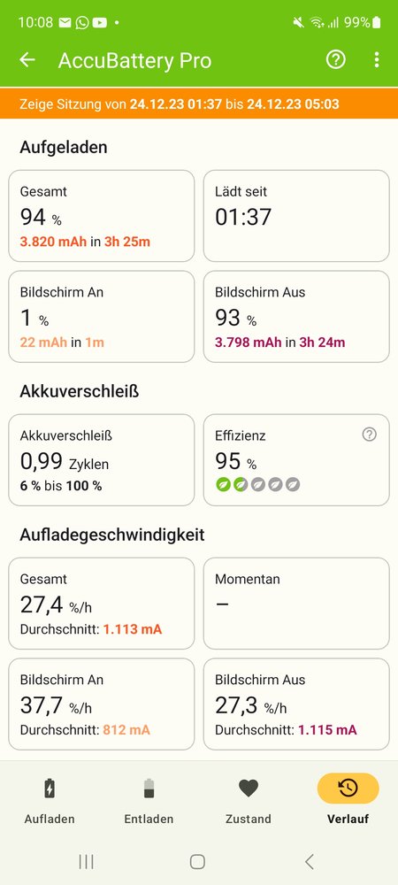

Die App heißt AccuBattery Pro und zeigt die ungefähre geschätzte Kapazität des Akkus an. Haben soll er 4370 mA und tatsächlich hat er 4265 mA geschätzt.
Screenshot von einem Ladezyklus von <10% bis voll?

Negativ. Lädt bis 100%
Ich vermute tatsächlich irgendeine App, die im Hintergrund Saft zieht, aber sehe nix...

Aber nach der Hochrechnung vom Screenshot oben wird der Akku voll geladen
