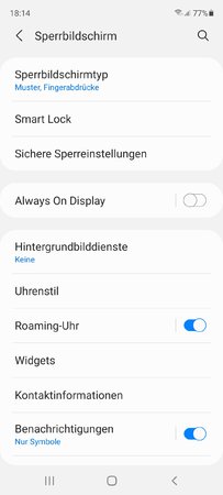

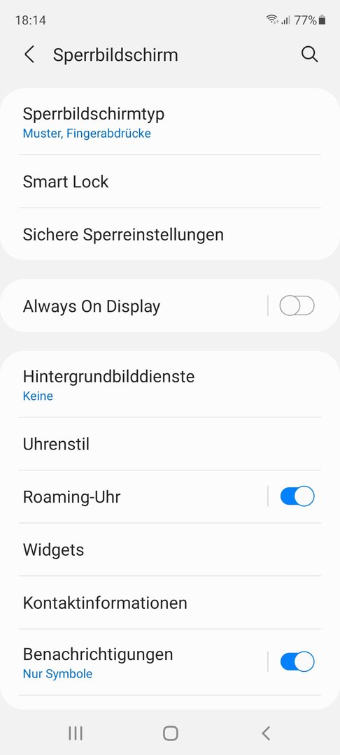

ich schalte Always on Display ein, Handy aus, AoD testen funtioniert. Einmal Handy anschalten danach ist AoD wieder ausgeschaltet 😳
Was muß ich noch einstellen damit der Schalter Always on Display dauerhaft auf on bleibt?

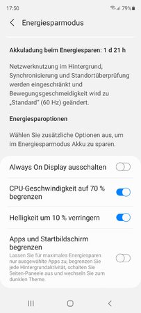

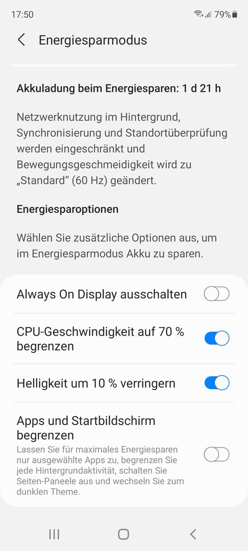

Energiesparmodus an?

Der Schalter unter "Sperrbildschirm AoD" geht immer wieder auf ausgeschaltet.
Im Energiesparmodus habe ich einen weiteren Schalter gefunden "AoD ausschalten", der nicht aktiviert ist

Der AoD Schalter wird ohne Ladung ausgeschaltetAod

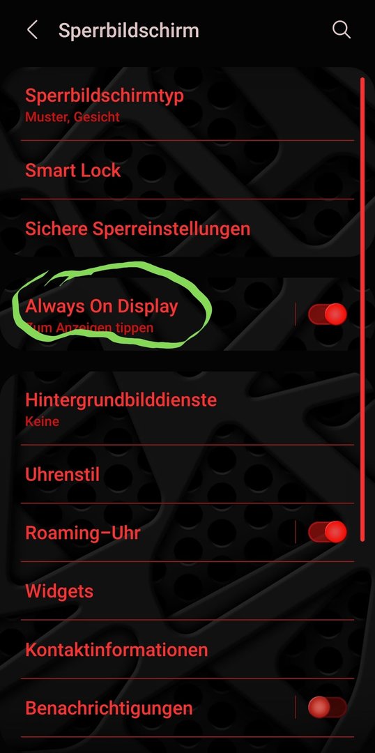

@kmfrank
Drück mal da drauf.
