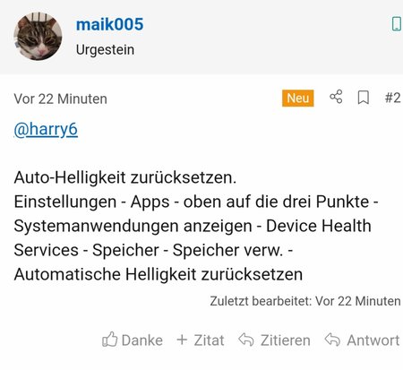

Habe auf automatische helligkeit und nun springt der hoch und runter mit der helligkeit. Scheint ein bug unter android 11 zu sein.

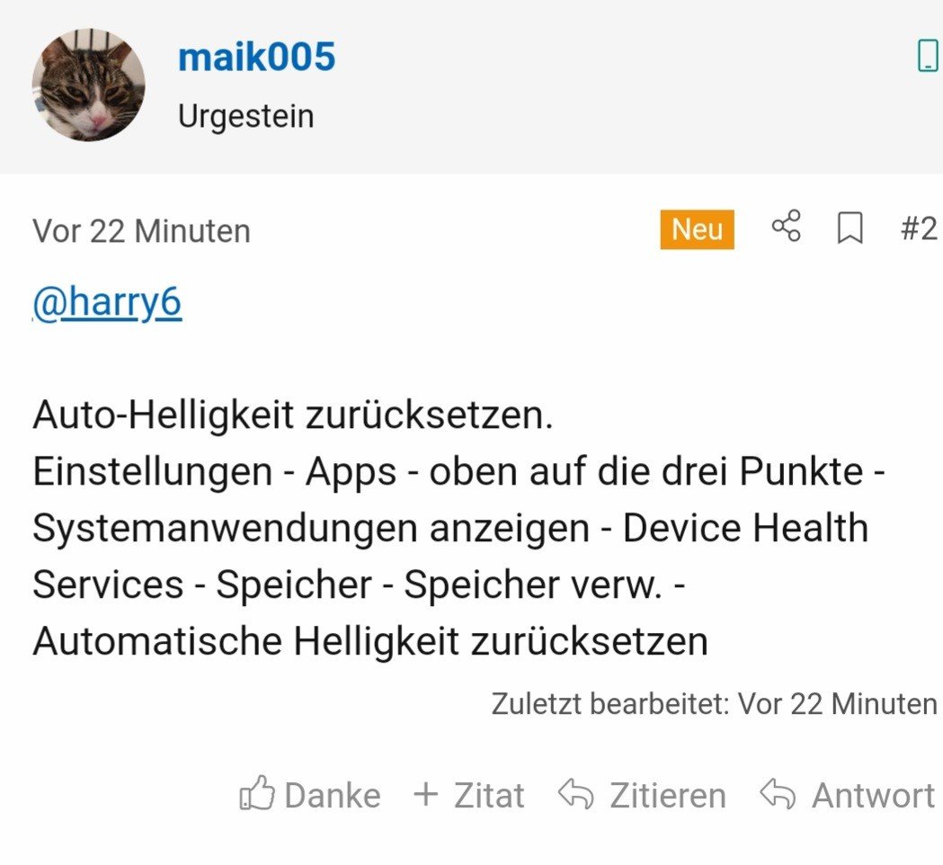

Beachte das der Helligkeitssensor neben der Frontkamera aber unter dem Display sitzt.
Ist der Bereich der Statusleiste oben hell, wird auch das Display hell.
Hatte ich bei dem FE was ich zum testen hatte auch. Habe dann diesen Tipp von maik005 bekommen.

@maik005 ja das 5G. das ganze display hat sich hoch und runter geregelt. jetzt habe ich gerade mal die facebook app unter der bettdecke laufen lassen und da hat er das display sogar hoch geregelt statt runter. sehr komisch.
ich probiere dann mal das mit dem zurücksetzen.

@harry6 ich finde keinen punkt mit systanwendungen oder device health. ist das anders unter android 11 ?

@carsten20de
Das Display beleuchtet den Sensor.
Warum Samsung solchen Mist gemacht hat weiß wohl niemand.
hat bei mir anscheinend geholfen!
danke!
