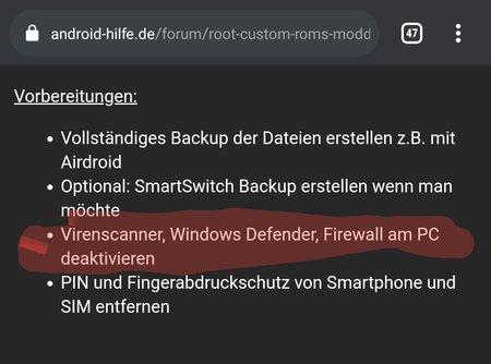

@lm1818
Du hast die Anleitung also gelesen.
Okay...
Dann haben wir offensichtlich verschiedene Anleitungen.

@maik005
warum bist Du denn so zerknirscht, ich frage immer höflich mit Bitte und Danke, dafür ist doch unser Forum hier gedacht.
okay diese kann ich nicht deaktivieren ist aus gegraut das ganze Feld.
Weil du nicht der erste bist der behauptet eine Anleitung gelesen zu haben und bei dem 100% feststeht das es eben nicht der Fall ist.
Wenn du den Windows Defender nicht deaktivieren kannst (bist du sicher?!) dann würdest das ggf. von deinem Arbeitgeber so festgelegt.

ich muss mich bei Euch entschuldigen habt Recht den Punkt mit dem Defender habe ich überlesen hoffe Ihr könnt mir verzeihen? Ich kann den Defender nicht deaktivieren komme ich nicht dran, gibt es einen Trick ihn zu umgehen?

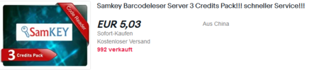

so ich bin jetzt vor Ort, ja das Handy hat ein Branding, habe erstmal die originale DBT geflasht jetz zu Samkey, es werden nur Credits aus Sri Lanka oder China angeboten kann ich diese bedenkenlos verwenden?

Muss ich beim Credits Kauf etwas beachten?

@lm1818
Die im Screenshot passen.
Es dürfen nur keine für TMO sein, das steht aber direkt eigentlich in der Artikelüberschrift dabei.
Da die ja per Email kommen, teils automatisch, ist es ja egal woher sie sind.

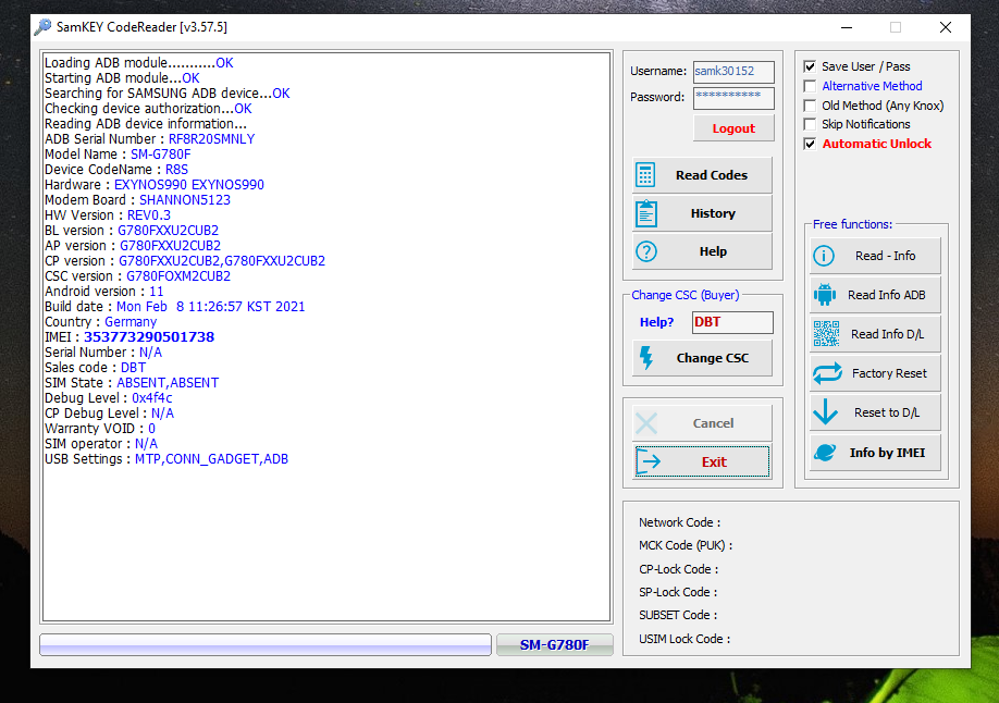

so das Branding ist entfernt mit Samkey ist das korrekt sihe Screen
in der Anbietersoftware Version steht jetzt folgendes:
DBT/DBT,DBT/EUX/VD2
ist das sauber gelaufen? warum steht da jetzt noch EUX??
nochmal mit Odin drüber gehen?
Danke
DBT/DBT,DBT/EUX/VD2
passt!
ist das Zeichen für EU Gerät. Hat nichts weiter für dich relevantes zu bedeuten.
Wichtig ist nur die erste Stelle.
