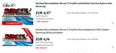

@maik005
habe ich auch gelesen, aber wie kaufe ich bei Ebay die Credits für Samkey?? nach was muss ich da denn suchen wenn ich auf Ebeay bin? Du schreibst was von SamFirm? hast Du Dich da verschrieben und meinst Samkey?
Was ich auch nicht ganz verstehe muss ich erst mit Odin flashen und dann mit Samkey um auf die DBT zu kommen oder kann ich dann gleich alles mit Samkey machen? Ist in der Anleitung etwas kompliziert beschrieben, es steht auch etwas von Odin mit drin.
Danke
ja, war da i Gedanken woanders.
Meine natürlich SamKey.
Auf jeden Fall kein TMO Paket an Credits, die dürften nicht funktionieren.
Sondern sowas...
Hatte mit diesen drei Wörtern gesucht:
samkey credits csc
@maik005
danke und woher bekomme ich dann den Login+Passwort was man ja eintragen muss oben rechts? das sind Fragen bitte nicht böse sein aber wenn möglich diese Punkte mal in der Anleitung mit hinzufügen, denke mal wenn man es ein oder zweimal gemacht hat ist es selbsterklärend aber aller Anfang ist schwer.
Wenn ich z.B. jetzt über Ebay die 3 CREDITS kaufe muss ich sie dann gleich verwenden? wie lange haben diese dann Gültigkeit? warum 3 CREDITS? man benötigt doch dann nur einen weil ich ja nur 1 S20FE auf DBT stellen möchte
Danke
@lm1818
die Logindaten bekommst du per EMail
Die Credits sind dann direkt dem Account zugewiesen.
Wenn du einen Credit einzeln findest kannst du auch einen kaufen.
I.d.R. gibt es aber nur Angebote mit 3 Credits.
