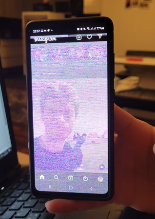

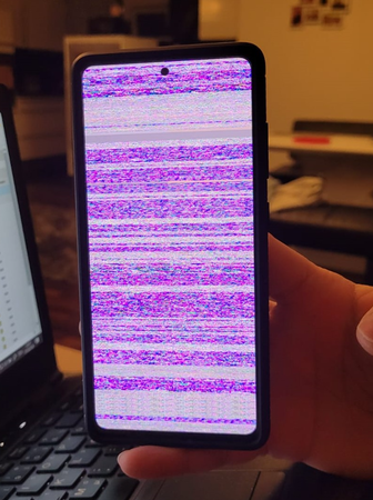

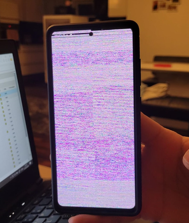

droide1985
ich habe seit wenigen Wochen das Samsung Galaxy S20 FE (128GB 4G) im Einsatz. Seit kurzem kommt es immer wieder zu "Störungen" im Display (siehe Bilder). Ich kann mich nicht erinnern, dass das Problem vor dem Android 12 Update schon vorhanden war (könnte aber Zufall sein). Meine Frau hat das gleiche Gerät im Einsatz - ohne dieses Problem.
Leider kann ich das Problem nicht reproduzieren und auch keinen Screenshot davon machen. Somit musste ich es beim letzten Auftreten schnell abfotografieren....
Kann wer ähnliches berichten?
Danke & VG
@droide1985
bei meinem ersten S9+ damals war es ähnlich, allerdings nur 2-3 dünne waagerechte Streifen.
Habe es wegen Defekt direkt zurückgeschickt.
Du wirst es zur Reparatur an Samsung oder den Händler einschicken müssen.

@droide1985
Mein Samsung Galaxy S20 FE zeigt nun auch ein ähnliches Display zu deinem erste Bild.
Jedoch zeigt es nach einem gezwungenen Neustart für 5 Sekunden das bunte Display und ist dann danach komplett schwarz und unbrauchbar...
Wie konntest du dein Problem lösen?
@lou0626
Gleiche Symptome wie bei meinem S20FE 5G.
Hat im Dezember mit blauen Strichen angefangen. Mal mehr, mal weniger. Anfang Februar war es auf einmal schwarz. Seither geht nix mehr. Ich lade es jeden zweiten Tag damit der Akku nicht leer wird falls doch mal einer ne gute Idee hat.
Hilft eigentlich nur ein Display tausch.
