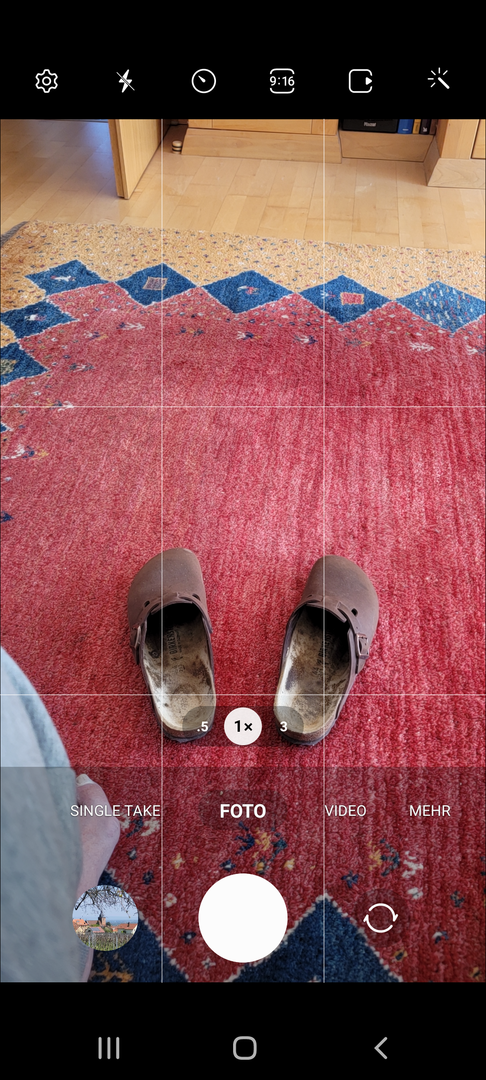

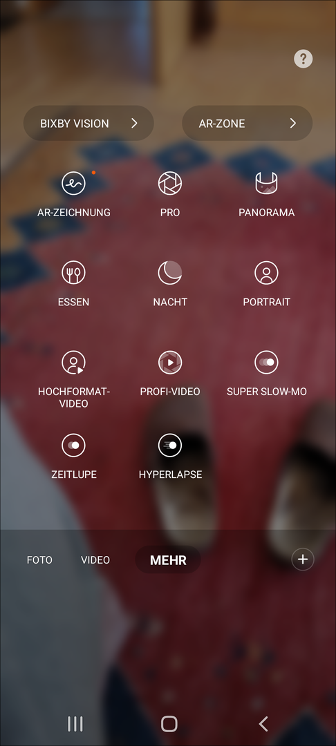

Tach zusammen,
das hier beschriebene Problem konnte ich nicht nachvollziehen. In meinem hellen Zimmer funktioniert das Tele mit der original Kamera App(!) immer.
Nein, nur fast immer. Stelle ich unter mehr (Screenshot 1 unten rechts) die Pro Funktion ein (Screenshot 2 oben), so ist das Tele abgeschaltet...
Ich möchte aber gerne eine Drittanbieter App nutzen (z.B. Hedgecam 2, Manual Camera DSLR oder ProCam X ) wg besserer Einstellmöglichkeiten. Das Tele ist dann immer ganz abgeschaltet.
Mach ich da was falsch oder gibt es Präferenzen für die Original Samsung App?
LG, Wolfgang Screenshot_20220419-155545_Camera.pngScreenshot_20220419-155602_Camera.png
