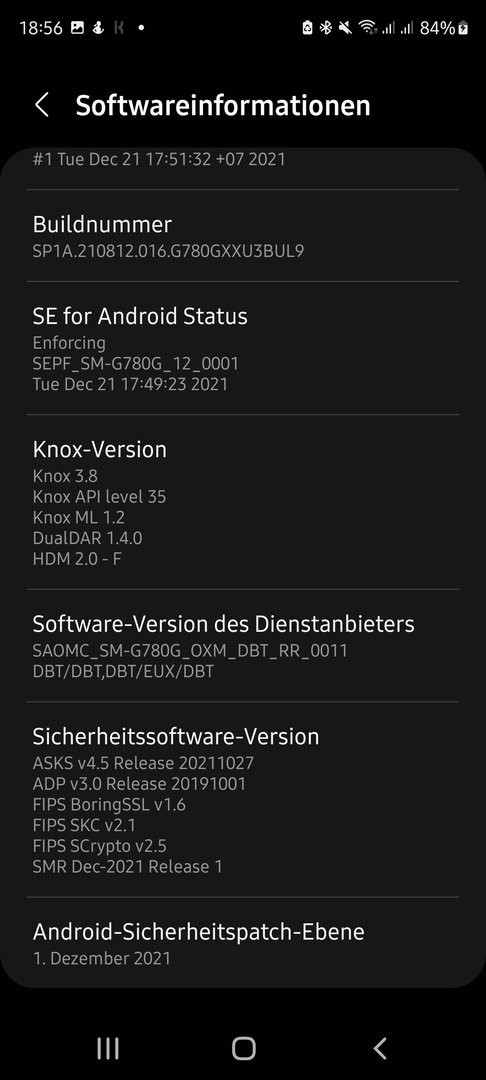

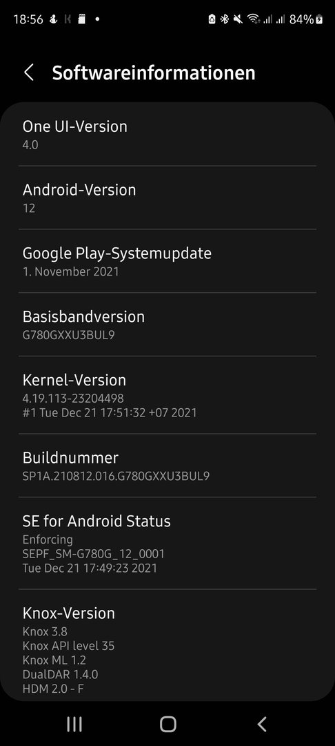

für alle die nicht warten wollen oder können bis das A12 Update für das S20 FE (G780G) endlich da ist, können so wie ich folgendes machen.
Ich habe das A12 Rom für Panama downgeloadet.
Dann habe ich das Rom in einen Ordner entpackt und habe die CSC Dateien gelöscht und nur die Home_CSC aus dem letzten A11 Rom in das Verzeichnis kopiert. Dann habe ich Odin gestartet und die AP, BL, CP aus dem A12 Rom und die HOME_CSC aus dem A11 Rom mit Odin auf das Handy geflasht. Und siehe da, A12 ist nun auf dem S20 FE. Ohne Root. Das einzige was nicht damit funktioniert ist der Punkt Software Update in den Einstellungen. Aber wenn ein DBT Rom freigegeben wird, kann man das mit Odin flashen oder besser dann Clean flashen.
Alle Apps und Einstellungen sind nach dem Flash bei mir erhalten geblieben und die Sprache ist nach wir vor Deutsch.
Weiters habe ich das ganze auch mit dem Rom für Malaysia probiert. Funktioniert genauso.

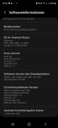

Ich hab die französische geflasht....., steht alles auf DBT.
Da schleicht so Mythos herum, wegen Updates. 😉

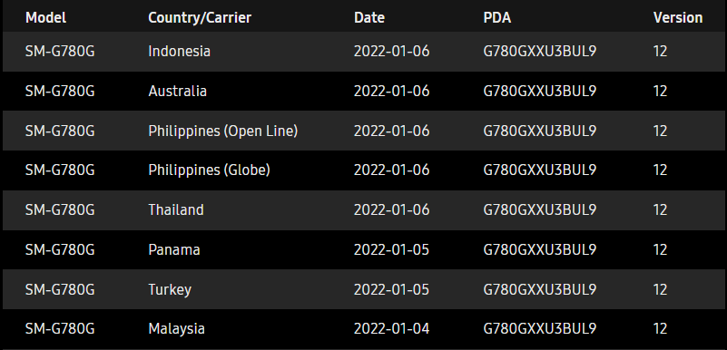

Ich konnte keine außer Malaysia, Türkei und Panama bei Sammobile finden 😢
Das Update hat jetzt auch Indonesien, Australien, Philippinen und Thailand erreicht.

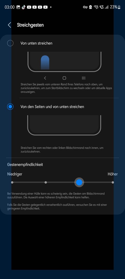

Die Empfindlichkeit/nutzbaren Bereiche für die Gesten, statt der Navigationsleiste, lassen sich nun in der Breite einstellen.
Edit:
Ging schon vorher.

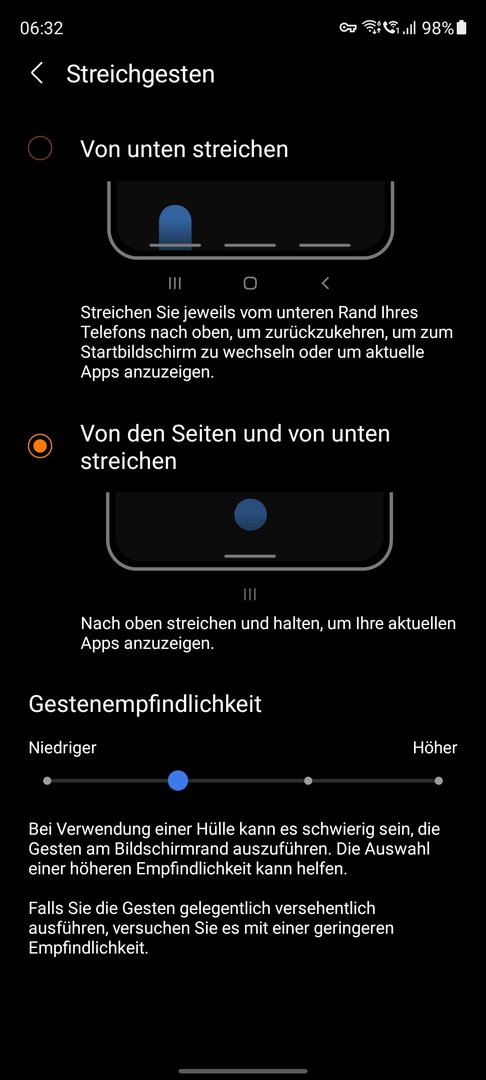

Häh? Das geht doch schon immer? ;-)
Android 11:

Samsung soll bitte nun mal hier auch freischalten.
Geht bei mir jetzt schon.
@heisert
@maxe
war aber bisher nur für die seitliche Zurück-Geste?
Nun auch für unten.
Oder auch schon bei Android 11 für unten?
Reaktionen: maxe
Siehst du doch auf den Bildern
@heisert
Nein, sieht man nicht.
