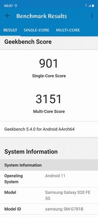

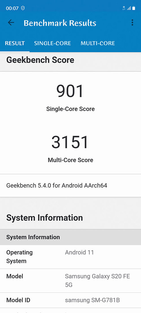

Macht es einen Unterschied, ob ich AP oder boot.img.lz4 patche, außer dass man die "6GB" nicht hin und her schieben muss?
Beide Varianten funktionieren ohne Probleme. Die Anleitung funktioniert auch auf der 5G-Variante.
Ich hab das mal getestet, - kann da keinen Unterschied feststellen, weder bei der Performance noch beim Händeln.
Auch die "Benchmarks" sind nahezu identisch. Wenn man von einer Stock kommt, dann macht sich die >boot.imp-Methode< schon besser und geht auch schneller.

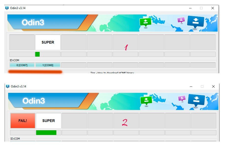

Hab gerade mein Handy neu aufgesetzt.
Hatte auch keine Problem mit Odin.
Nur...., (siehe Bild) kann mir das jemand erklären?
