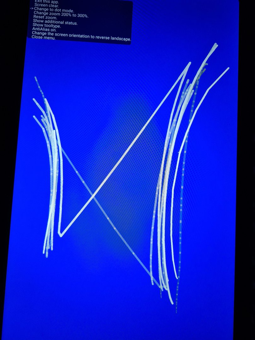

Ich mische mich hier auch mal ein, ist doch ein sehr interessantes Thema! Besitze selber ein "normales" S20 und habe das FE die Tage ausführlicher bei Mediamarkt getestet. Das hatte die Touchprobleme tatsächlich ziemlich stark (also ruckeln wenn man langsam scrollt und die Probleme, sobald mehr als ein Finger den Bildschirm berührt).
Ganz ehrlich: Ich kann mir beim besten Willen nicht vorstellen, dass das ein Softwarefehler ist (warum sollte die Software auf so eine Weise Positionswerte verpfuschen?). Was die Updates angeht: Ich kann mir gut vorstellen, dass Samsung die Fehler in der Hardware analysiert und jetzt versucht, diese durch geschickte Softwaretricks (Interpolation und andere mathematische bzw. geometrische Tricks) soweit in den Griff zu bekommen, dass die Probleme bei normaler Nutzung nicht mehr allzu stark auffallen. Das ändert aber nichts daran, dass dort ein Defekt vorliegt und Dinge wie das Zittern bei Spielen wird man dadurch sicher nicht beseitigen können.
Beispiel: Man erkauft sich eine Verbesserung bei dem Zittern mit einer Ungenauigkeit oder Verzögerung, indem die Werte erst gefiltert werden.
Anderes Beispiel: Wenn der Touchscreen die Finger zwischendurch "vertauscht" und deshalb die Linien in der Touchscreen Test App entstehen, dann wird man vermutlich implementieren, dass die Software so eine Situation dann "korrigiert". Ändert aber alles nichts an den falschen Daten vom Sensor (Touchscreen) und wird auch keine komplette Lösung sein.

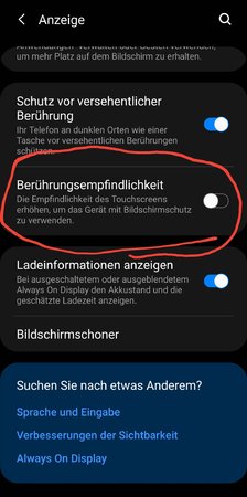

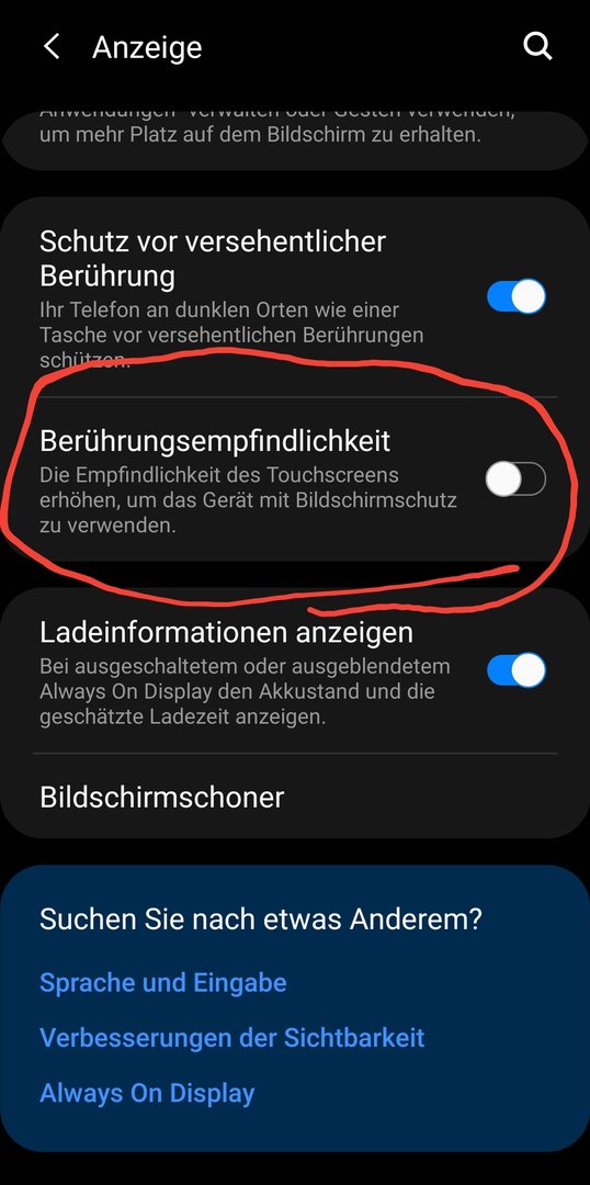

Was eigentlich mit dieser Einstellung?

rysalf schrieb:
Hab das bei meinem Gerät nachgemacht. Kann es nicht nachvollziehen. Alles normal, registriert nur meine Eingaben.
Reaktionen: maik005 und 85950
Hab auch gerade mal getestet. Hab keinerlei Probleme. Scheint wirklich nur eine kleine Charge zu betreffen. Also, an die wenigen die den Fehler haben - umtauschen und gut ist es

Ähm..... Ich habe mir heute im Media Markt ein Galaxy Tab A7 gekauft für 189€ im Angebot. Mir sind paar sachen vertraut vorgekommen. Und damit meine ich Touchscreen Aussetzer wie auch ein komisches verhalten und was soll ich sagen 😭🤦🤦🤦🤦🤦🤦🤦
Was ist nir los mit Samsung verdammt!!!
