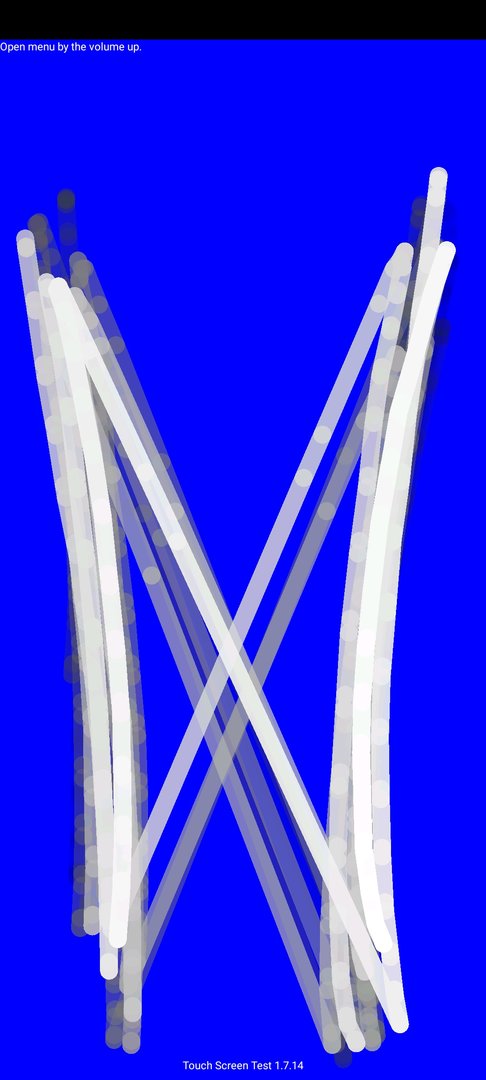

Habe das 5G seit Donnerstag, heute zum ersten Mal 2x Probleme gehabt. Nach Neustart ging es wieder, Mal schauen wie lang. Neuste Updates natürlich installiert.

Auch mit der aktuellen Firmware von heute (ATJ5) kann ich das Problem auf diesem Weg nachstellen, habe aber im Alltag praktisch keine Probleme.

Mhh, ich versuche gerade nachzuvolliehen in welcher realen Situation der Fehler im Video zu diesem Verhalten führt.
Es schreiben ja einige, dass sie sogar Probleme beim normalen Schreiben haben, aber da hat man doch normalerweise immer nur einen kurzen einzelnen Druckpunkt - oder verbindet er dann diese Druckpunkte zu einem "Swipe"?!
Jedenfalls interessantes Video - danke!
genau das.
Es kommt wohl sporadisch zwischen zwei Touchscreen Berührungen zu einer Verbindung als hätte man in einer geraden Linie gewischt.
dürfte z.b. beim schnellen tippen mit zwei Daumen zu bemerken sein?
Habe es im Alltag noch nie mitbekommen das etwas nicht ganz passt.... allerdings hab ich genau das gleiche wie im Video. Stand Update ATJ5 von heute
Genau so ist es, oder auch beim Swipen bricht der Swipe wieder ab, wodurch natürlich Wörter entstehen die nicht unbedingt das sind, das man gerne möchte 😄
/edit:
Gerade war es ganz krass. Ich konnte auf dem Display drücken wie ich wollte, es hat gefühlt nur jeder 10. Druck reagiert. Gefühlt ging es auf der rechten Seite besser als links. Vllt sollte ich doch Mal ein Austauschgerät schicken lassen.
/edit 2:
Mir ist aufgefallen dass wenn das Problem Auftritt irgendwie nur die Mitte des Screens nicht mehr geht. Daher auch die Swipeprobleme. Links und rechts davon geht's. Sehr seltsam.
