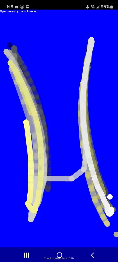

Scheinbar hab ich das Problem wohl auch...und soviel ich gelesen hab kann das durch ein Update nicht verbessert werden... Irgendwie ärgerlich hab solche Spiele wie pubg und CoD nicht wirklich am Handy gespielt hab's aber getestet und das ghosting ist ja echt ekelhaft das der dort hinzintriert wo man gar nicht hintippt oder hinzieht

@Zisko meins ist aus Oktober 2020 und ich hatte Anfangs leichte Ruckler beim pinch to zoom und in der Test-App konnte ich die Fehler auch reproduzieren (allerdings nur in der App). Nach dem Letzten Update und einem anschließenden Reset ist keines der Probleme noch vorhanden. Hatte mir extra noch pubg geladen und getestet und auch da gibt's keine Probleme

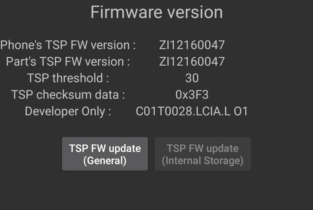

@Flix123 ich habe immer noch die Panelsoftware im Verdacht.... Andere Software Version benötigt andere fixes vielleicht. Deshalb klappt es bei den einen aber bei den anderen nicht 🤷‍♂️
@phone-company
hast bestimmt schon mal einen Screenshot hochgeladen, aber welche Softwareversion hast du?
Telefon App
*#2663#
TSP FW Version.
Bei mir ist es die ZI12160047
TSP checksum data: 0x3F3
@maik005
