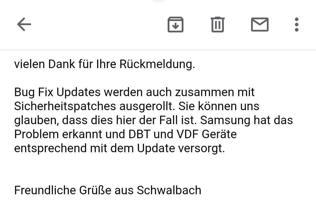

Weiter Mail vom Support zu dem Update Thema
Dann hoffen wir mal, dass Samsung doch noch eine erfolgreiche Lösung des Problemes anbietet. Laut der Mail "Samsung hat das Problem erkannt.." lässt ja da hoffen... 🤷‍♂️
