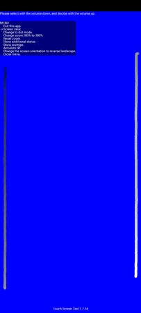

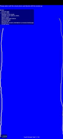

wie dicht kommt ihr ans Ende des Displays wenn ihr links und rechts einfach nur einen Senkrechten Strich ziehen wollt?

Wenn ich auf die Navigationsleiste umschalte.
Mit Gesten ähnlich wie bei dir.
Kann aber noch etwas weiter zum Rand wischen um bis an die Kante zu kommen.

@maik005
Habe die Navi Leiste beim Screenshot genutzt.
Bei den Gesten aber das gleiche Problem..
