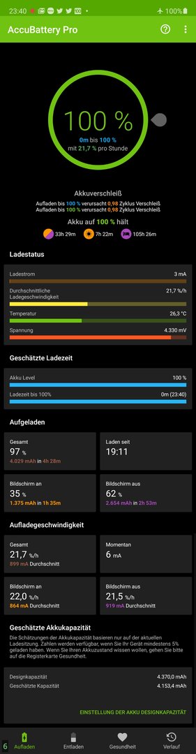

So sieht es doch schon besser aus.
Ist jetzt der 4. Ladezyklus lt. Samsung.
4.153 mAh

Das klingt ja erstmal sehr gut. Ich denke auch, dass das schon mit dem Akku passen wird.

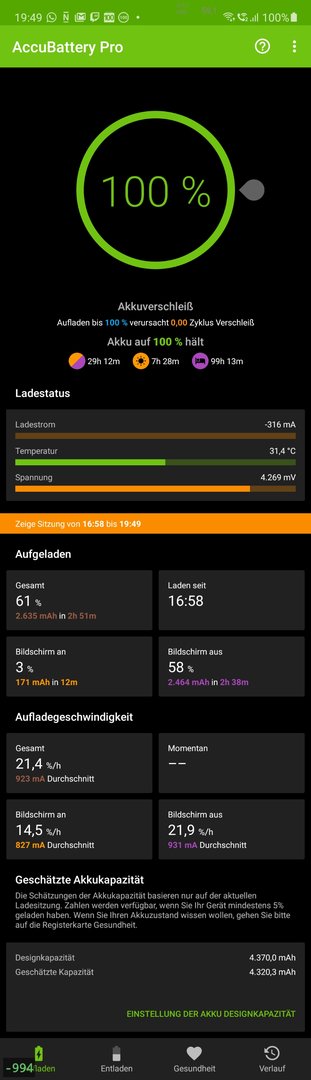

Na also...
Sieht doch gut aus.
5. Ladezyklus.

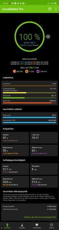

2. Ladezyklus.
2x 5-100% geladen bisher.

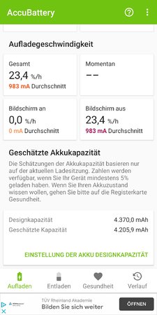

@maik005
Was sagen Deine mAh bzgl. der Akku Kapazität?
rund 4.200-4.300
Reaktionen: Bernd

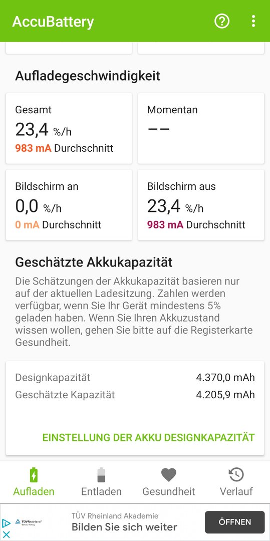

@maik005 Bei mir noch 4.035 mAh.

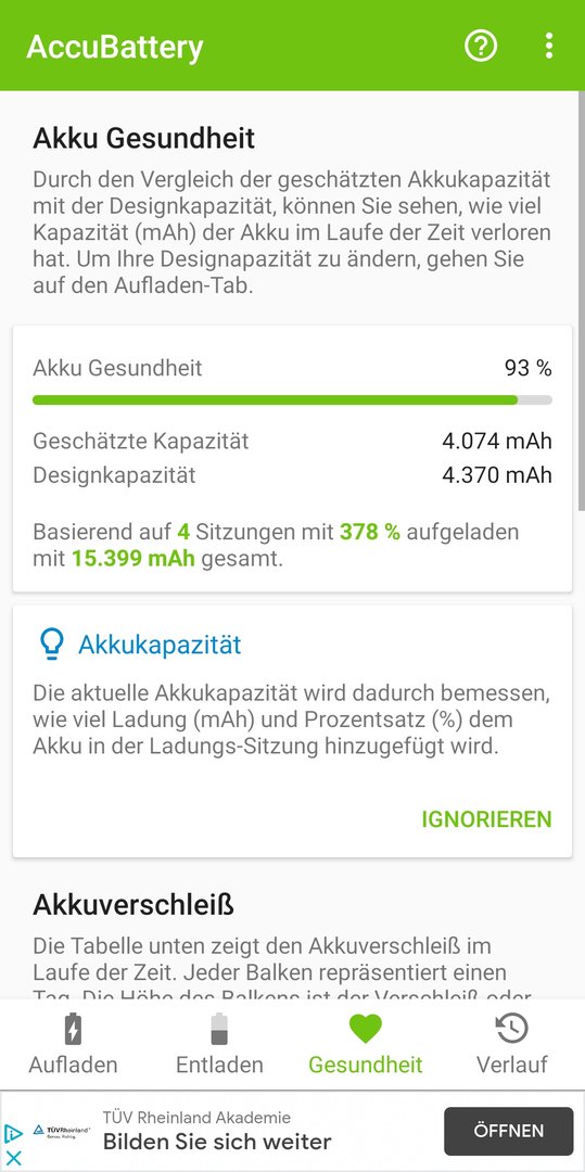

Kann mir jemand sagen wo da bei der geschätzten Akkukapazität der Unterschied liegt? Kurz nacheinander ist der Screenshot aufgenommen worden. @maik005

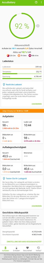

Naja, AccuBattery ist nicht gerade als super zuverlässiges Tool bekannt, deswegen verstehe ich gar nicht, warum hier so viele diese App schwören.
Ich habe jetzt auch an drei verschiedenen Tage jeweils morgens nach dem Aufstehen geschaut und die „geschätzte Akkukapazität lag zwischen 4155 und 4458. Selbst wenn ich „untertänig“ schaue, ist der Wert immer ein Anderer, mal höher, dann wieder niedriger, dann wieder höher. Also verlässlich und genau ist meiner Meinung nach anders.
