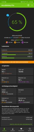

Hier die Screenshots! Gut oder Schlecht?

@bigstar2005
Besser als bei mir.

Deine?
@bigstar2005
4.080 mAh.
