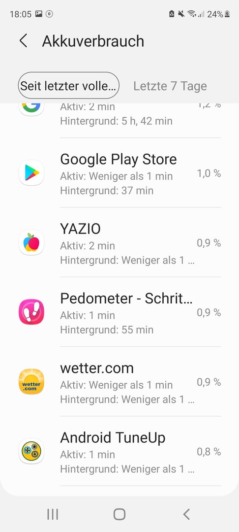

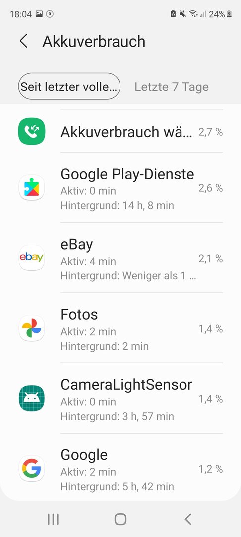

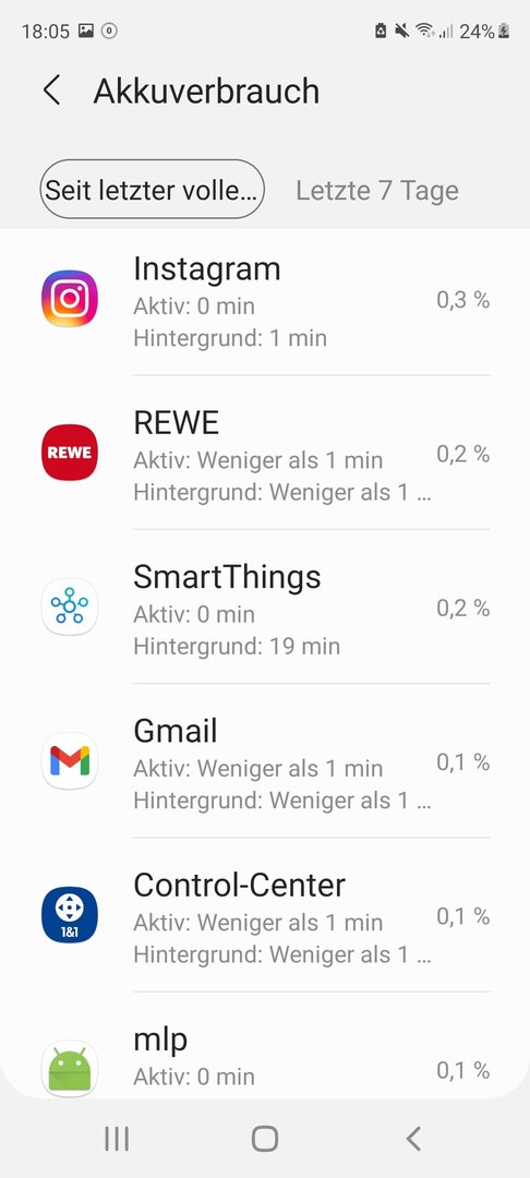

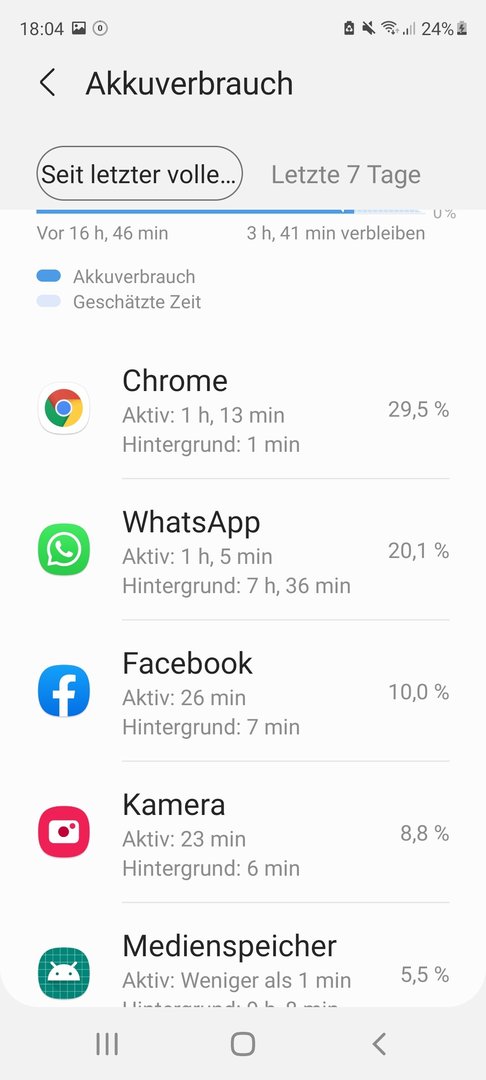

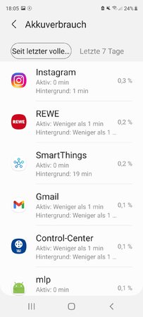

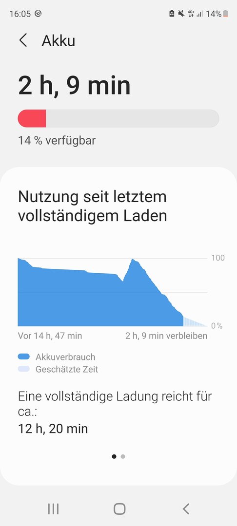

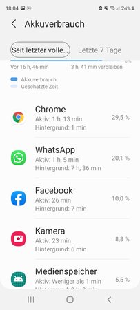

Zeig uns mal nach einem Verbrauch von 100% runter auf 15% einen Screenshot vom Akkuverbrauch.
Reaktionen: M--G und mausi2201
meinst Du so was hier :) ??
Reaktionen: Cloud
Fast:
  • Screen_Recording_20210625-160805_Device care.mp4
    3,2 MB
Reaktionen: johnniesmith und M--G
@mausi2201 Exynos- oder Snapdragonvariante?
Und bitte die Verbraucher posten, wie bereits von @Cloud beschrieben.
Reaktionen: M--G
Danke, ich schaue mal, wo ich das finde.
Leider Exynos 😥.
Vielen Dank 😘

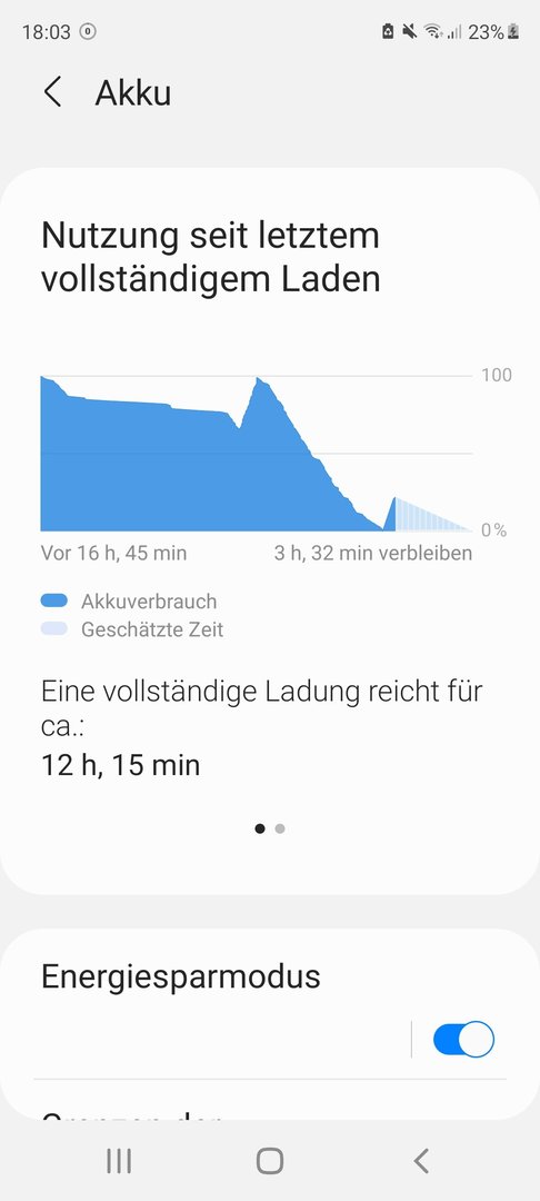

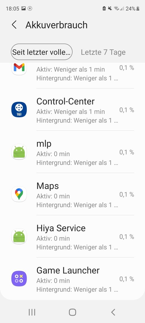

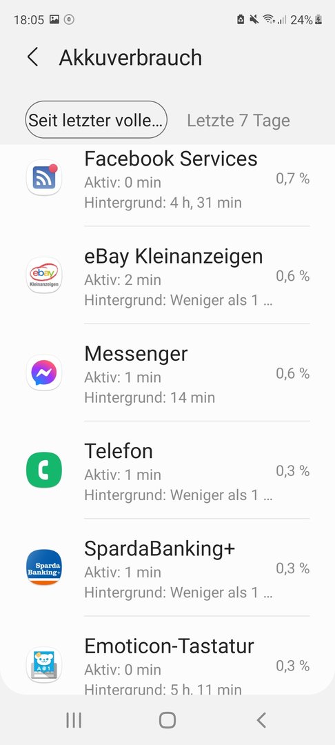

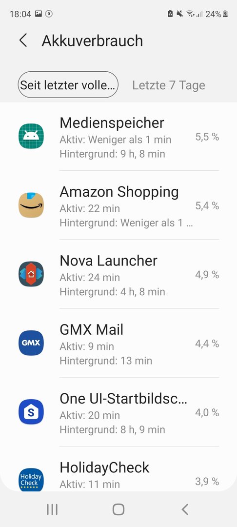

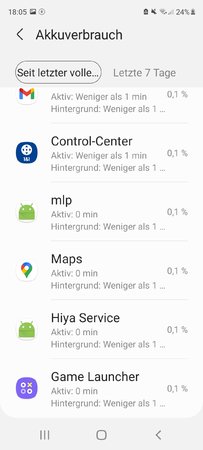

Ich hoffe es ist richtig :).
Hast du oft schlechten Empfang?
Chrome saugt schonmal ordentlich, was nicht normal ist.

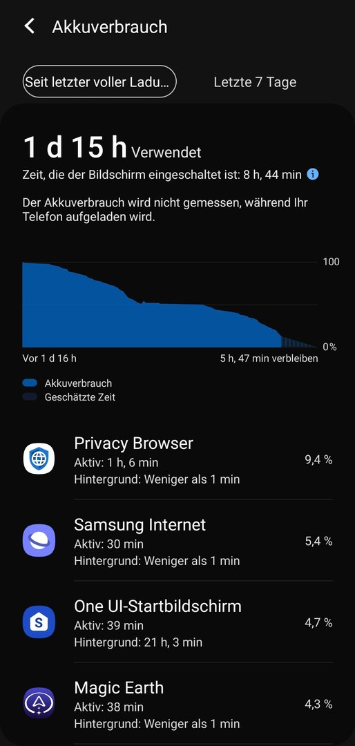

Hier mal zum Vergleich von meinem SM-G780G
Reaktionen: johnniesmith, M--G und mausi2201
@Cloud nein, das gar nicht.
@orgshooter 😲 und das heißt 🙁??
@mausi2201 Was mi hat irritiert, dass bei dir Nova Launcher und auch OneUI Startbildschirm deutlich aktiv ist... Das ergibt keinen Sinn. Was hast du als Standard eingestellt?

@mausi2201
Ich würde an deiner Stelle mit dem Handy nochmal ein Werksreset machen und alles nochmal neu einrichten und keine Drittanbieter Apps, die den Akku leer saugen.
Wie? Werksreset und nichts installieren? Wozu dann ein Smartphone?
Sorry aber deine Pauschalantwort "Werksreset" ist kein Allheilmittel....
@mausi2201 :
Als erstes mal bitte Android TuneUp löschen. Wenn du den Nova nicht nutzt, auch den löschen.
Wenn du den Nova nutzt ist alles okey! Aber beim One UI Startbildschirm würde ich dann mal Cache und Daten löschen.
Und weil ichs grad sehe -> Dark Mode aktivieren!
Natürlich was installieren, aber nur Apps die man auch braucht.
Und kein Müll wie Tuning oder Launcher oder Antiviren Apps.
In dem Fall ja.
Löst alle Probleme auf einmal ohne lange zu suchen.
Reaktionen: M--G
@mausi2201 :
Und alle Apps die aus deiner Sicht nicht arbeiten dürfen wenn das Display aus ist, kannst du wie in dem Video zu "Apps in Standby" hinzufügen. Die ganz "Schlimmen" Apps die nur arbeiten sollen wenn sie offen sind, zu "Apps im tiefen Standby"
Die Tuning App habe ich erst gestern zum Akku optimieren installiert 🙈.
One UI kann man nicht löschen, nur cache leeren, die Tuning App ist weg.
Also ich hatte auch das 4G Gerät. Durch den Tag solltest du kommen, aber der damalige Shitstorm kam ja nicht von ungefähr. Es ist eben der Exynos, der ja für eine miese Laufzeit bekannt ist. Schaue dir die Akku-Threads an oder beim Samsung Forum. Eine absolute Katastrophe. Vor allem setzt man es in Relation mit der größe des Akku. Ein Huawei würde da 3x so lange halten.
Aber in paar Tipps habe ich für dich:
Dark Mode und beim Entwickler Menü "Dark Mode" erzwingen
Benutze bei Facebook den Browser, ist kaum ein Unterschied.
Apropro Browser, benutze den Samsung Browser, der hat auch einen richtigen Dark Mode, nicht dieses gräuliche. Der hat von Übersetzer bis Adblock alles dabei.
Ein schwarzes Theme installieren und immer schwarze/dunkelgraue Hintergründe verwenden. Genauso auch Buttons.
Mache die automatische Helligkeit nur draußen an und in den Räumen so, dass du genug siehst. Der Sensor ist ein wenig zickig und somit ist der Screen oft heller als er soll.
Den Energie Sparmodus entfernen und auf optimiert lassen. Warum auch immer bringt der nur was wenn du das Handy liegen lässt. Wenn es aber benutzt, bringt dir der Sparmodus gar nichts. Oft war bei mir Optimiert die bessere Wahl.
Es gibt hier ein Programm, muss ich mal raus suchen, mit den du Apps von Samsung oder eben Facebook und die ganze Bloatware restlos löscht, das spart nochmal richtig. Viele Apps in den Stand By legen, vor allem die, die du sowieso täglich öffnest, da du die ja sowieso täglich öffnest.
Damit sollten sich schon 2Std. mehr rauskitzeln lassen. Aber mehr als 6h DOT bei 120hz wirst du nicht rauskitzeln können. Ist eben der miese Prozessor...einfach die Threads durchlesen, da schüttelst du mit dem Kopf. Oderverkaufe das Gerät, lege nochmal 100€ drauf und hole dir das 5G Gerät.
Es hat mehr Leistung, bessere Bilder, wird nicht so heiß und vor allem... der Akku hält doppelt so lange. 8-10 Std. DOT sind Standard bei der Variante und locker zwei Tage Laufzeit.
Davon können Gräte wie das S20 Ultra nur ansatzweise träumen.
Am Ende wenn nichts hilft, wirklich ein Werkreset machen und nochmal alles sauber + meine Anleitung.
Der Samsung Browser alleine wirkt wirklich Wunder.
