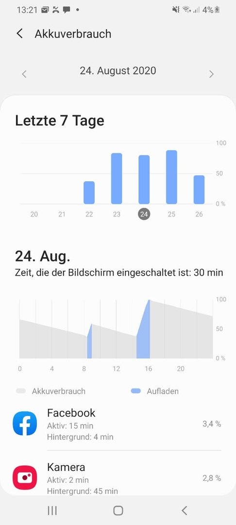

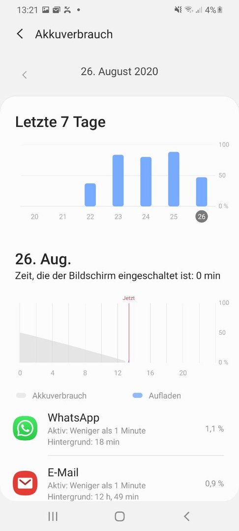

Beim S20+ meiner Mutter stimmt etwas überhaupt nicht. Der Akku hält überhaupt nicht. Sie hat kaum Apps installiert (die gleichen wie bei ihrem alten S9+) und der Akku hält nicht mal einen Tag bei knapp über einer Stunde Screen on time. Nicht mal das frische installieren der Firmware hat was gebracht.
Wie man bei den Screenshots sieht sinkt der Akku rapide. Kann es an der Sim Karte liegen? Diese wackelt im ersten Slot und das Handy benötigt gut 2-3 Minuten bis er das Netz erkennt. Beim zweiten Sim Slot ist das Netz sofort da. Sowas hab ich noch nicht gesehen.
Hab gsam installiert und better battery stats aber ich werd nicht schlau draus. Nichts auffälliges. Werd langsam verrückt und sie ist genervt weil das Handy ständig leer ist. Verständlich. Ihr Verbrauch in der Nacht 30% Akku, meiner 3%. Der Akku kann ja wohl nicht kaputt sein oder?

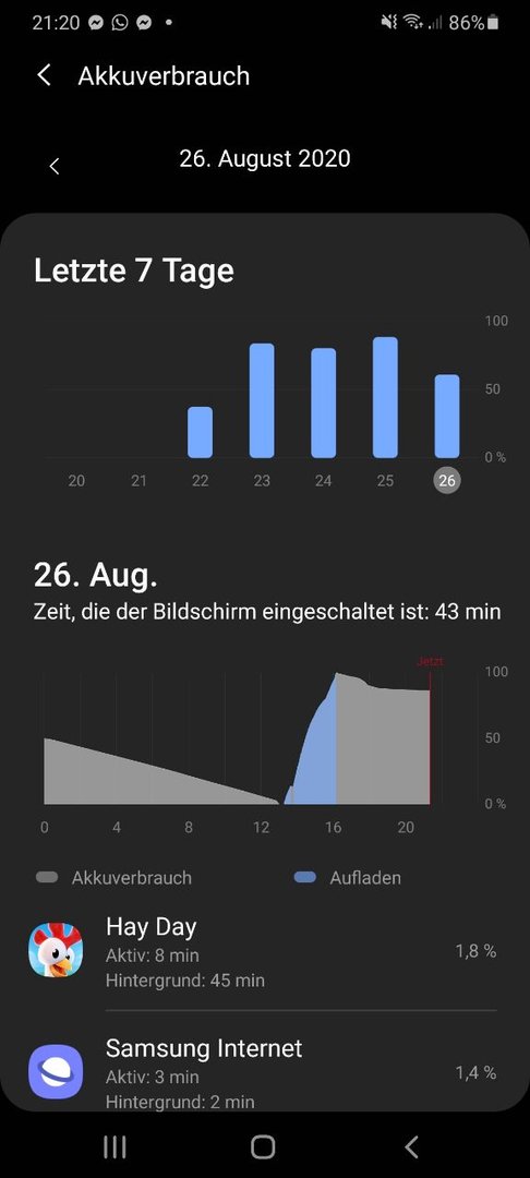

Hier ein aktueller Screenshot vom S20+ meiner Mutter.. wie wahnsinnig gut der Verbrauch jetzt ist obwohl ich nur die Sim Karte "umgesteckt" hab...

Das Handy meiner Mutter hat über Nacht 6% Akku verloren (ca. 9 Stunden). Bevor ich die Sim in den zweiten Slot gegeben hab waren es pro Nacht 30+%.
Werd noch ein paar Apps deaktivieren/deinstallieren mit ADB und dann sollte ihr Verbrauch noch geringer sein.
