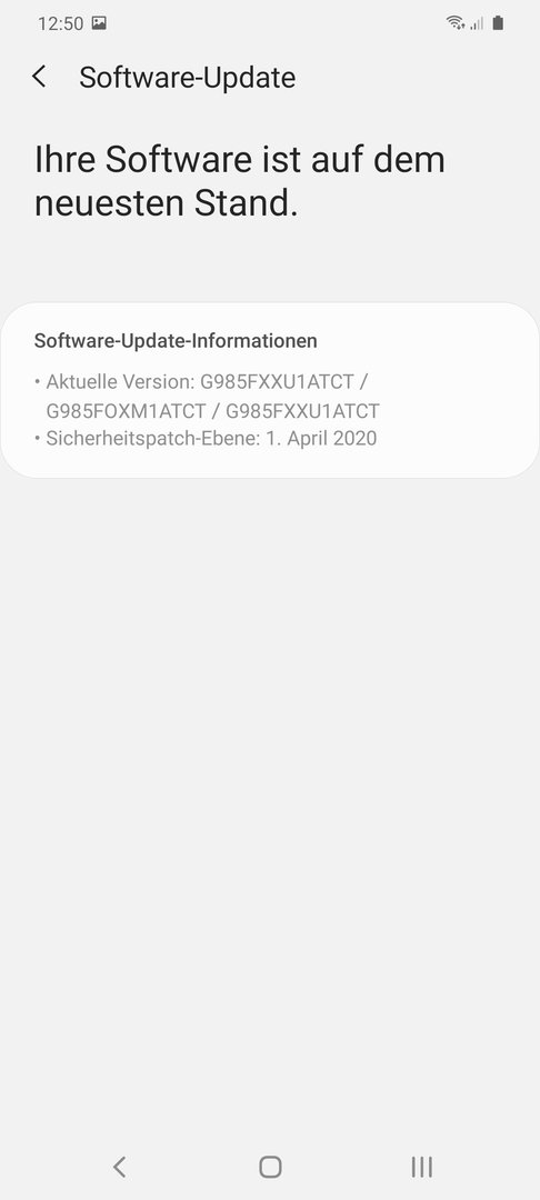

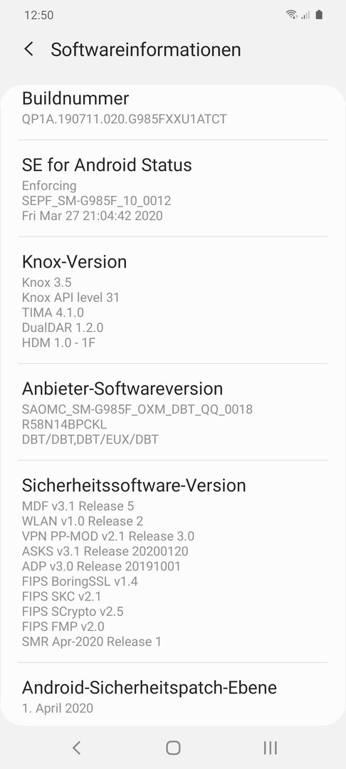

So, mal wieder was Neues vom Flashen.
Ich habe mir die aktuelle Firmware ATCT für Russland (SER) runtergeladen und geflasht. Die CSC scheint, wie ich inzwischen hier in den Foren gelesen habe, für alle indentisch zu sein. Also habe ich es einfach ausprobiert.
Ich habe aus der Firmware wieder die HOME_CSC genommen, damit meine Einstellungen alle erhalten bleiben.
Keine Probleme, ging alles völlig reibungslos.
Die Kamera ist von Version 10.0.01.98 auf Version 10.0.02.7 aktualisiert worden.
Sicherheits-Patch 1. April.
Changelog gibt es nicht, da mit Odin geflasht und somit anschließend im Handy im Menü kein Changelog angezeigt wird.

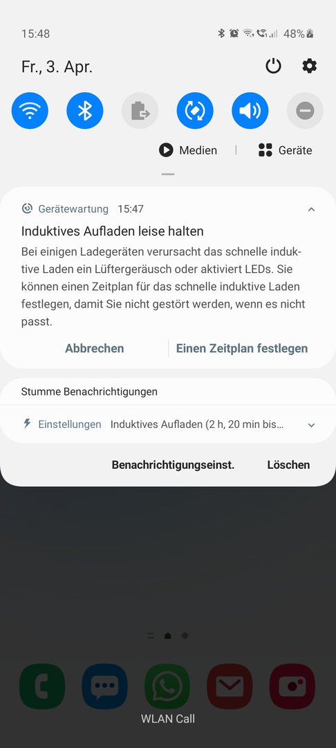

Das Induktive Schnellladen über Zeitplan funktioniert nun ebenso.
