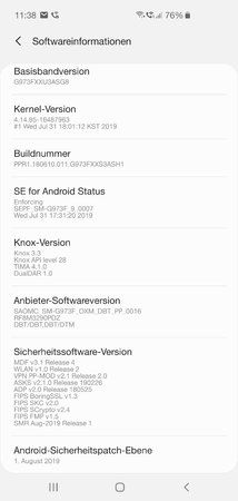

Ich habe die Lösung für alle, die ihr gebrandetes S10 auf DBT CSC ändern wollen. Die Antwort ist die Software Samkey. In der neuesten Version kann das CSC geändert werden. Dafür benötigt man eine Samkey Account und Credits ( kann man bei eBay für einmaligen Gebrauch kaufen kostet zwischen 6 und 20€ je nach dem wie viele Credits man möchte, für das CSC - wechseln braucht man 2 Credits). Zunächst muss man eine aktuelle Multi CSC Firmware flashen ( ich hab es sogar mit der Home csc gemacht, um meine Daten zu behalten) natürlich landen wir dann auf der BTU Version aber die Rom enthält nun auch das deutsche CSC. Dann SIM-Karte entfernen, über die Entwickler Optionen USB- Debugging aktivieren und alle Sperrbildschirm- Sicherungen ( Pin, Passwort, Fingerprint) entfernen. Samkey (neuste Version) starten, S10 per USB Kabel anschließe und bei Samkey in das entsprechende Feld DBT eingeben und Start drücken ( kostet dann 2 Credits) und nach einer Minute ist das Rom auf DBT. Ich hab nun DBT, DBT, DBT, DTM ( war ein Telekom S10). Hoffe das hilft einigen. Ich war zunächst sehr skeptisch , aber es funktioniert, ich hab 17€ bezahlt für den Account , hab aber 6 Credits erhalten, wie gesagt, es geht günstiger, da nur 2 benötigt werden.
Grüße
Edit: Knox counter wird nicht getriggert und es geht ohne Root!

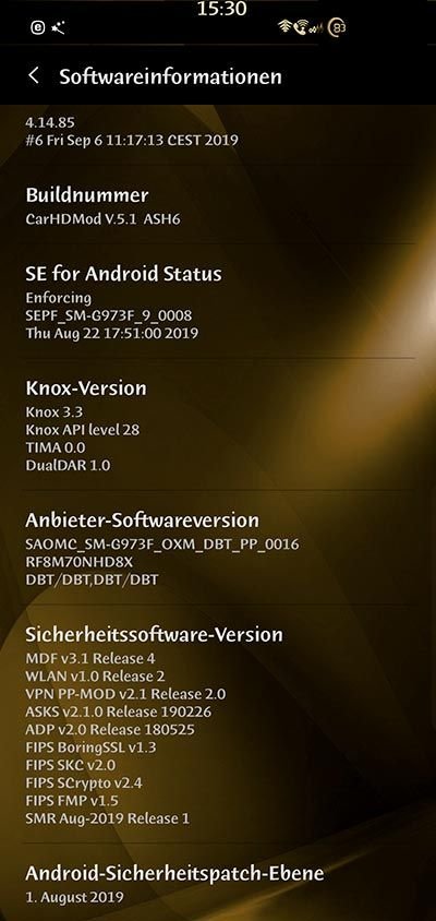

Hab nach dem Flashen mit Odin alles DBT.
War nicht mal eine deutsche FW.
Auslieferung war aber schon DBT, da wird es wohl so bleiben.
ja wenns ein DBT gerät war bleibts ja auch DBT.
Nur DTM geräte und Vodafon werden zu BTU!

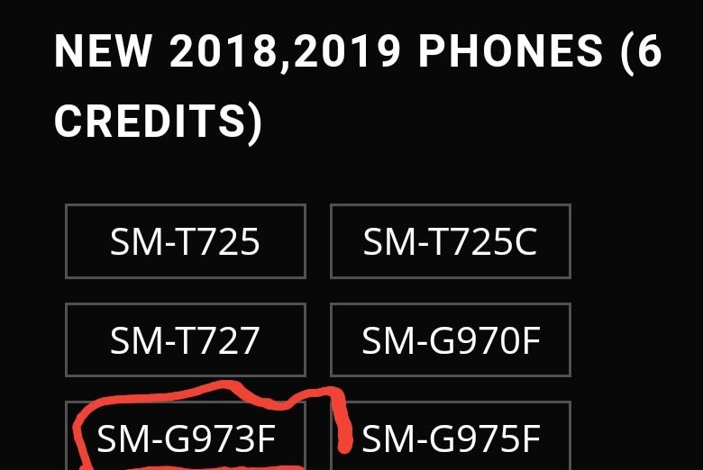

Bei mir wird allerdings angezeigt, das es 6credits benötigt.
Es muss erst mit Odin ein Multi Version installiert werden? Bei Samkey liest es sich so als könnte man es einfach auf der Vodafone Version ausführen.
Danke
Hi, also es hat bei mir definitiv nur 2 Credits gekostet. Man muss erst eine multi CSC flashen, da man mit samkey nur auf bereits in der Rom enthaltene csc's wechseln kann. Wird in der App samkey aber auch erklärt, wenn man bei dem Menüpunkt "Change CSC" auf Info geht. Evtl. schreibt auch Mal wer, der das mit samkey schon gemacht hat, was es da gekostet hat. Die Kontroverse gab es im XDA Forum auch schon, da auf der samkey Website 6 Credits für das S10 steht es aber bei allen, die es bisher gemacht haben lediglich 2 Credits gekostet hat.
Grüße
Reaktionen: sleddi82
Hab es auch gemacht. Hat nur 2 Credits gekostet.
Bei Ebay für ca. 7 Euro 3 Credits gekauft.
Reaktionen: sleddi82 und DennisAC
