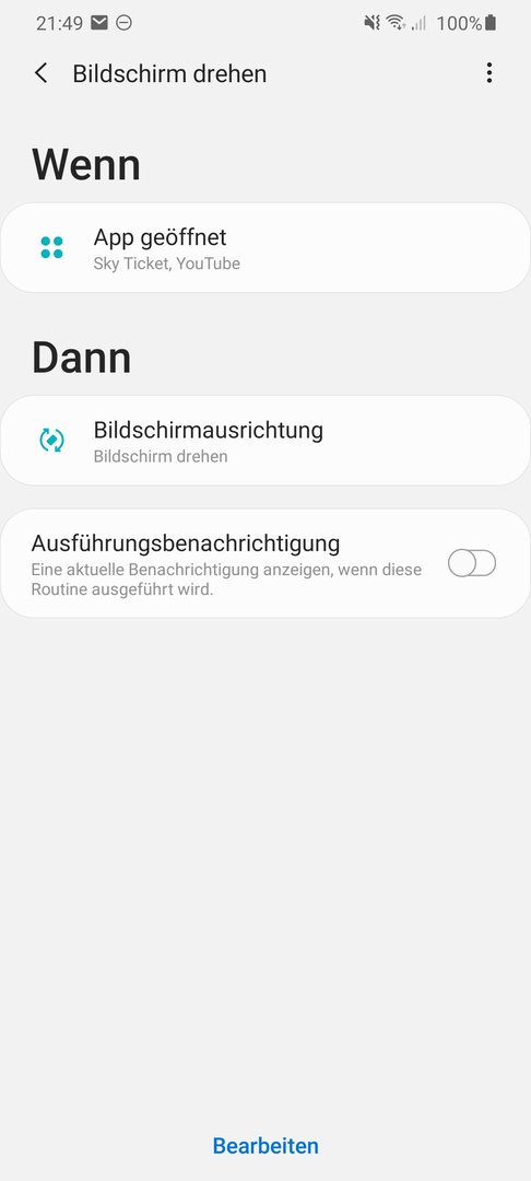

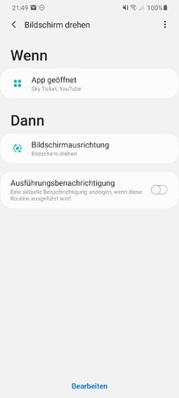

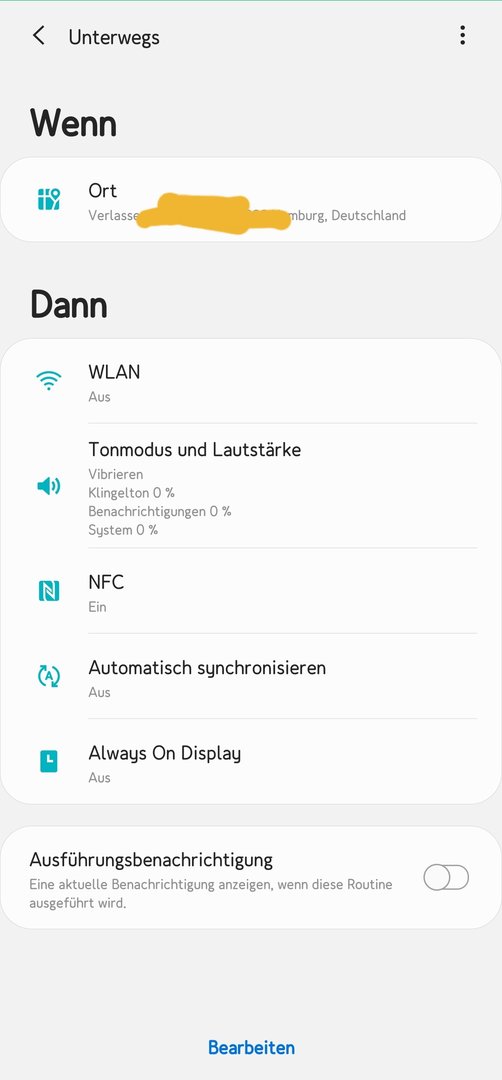

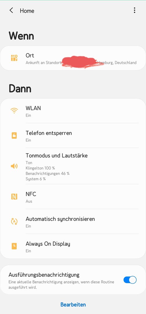

Das sind so meine beiden Routinen. Hatte ich anfänglich nur zum Entsperren genommen wenn ich Zuhause war, weil SmartLock nicht richtig funktioniert. Aber seitdem kommt immer n bisschen was dazu.
Du könntest einstellen, dass bei Verbindung mit einem bestimmten WLan-Netz die mobilen Daten ausgeschaltet werden. Sonst sehe ich da gerade keine Möglichkeit. 🤔
