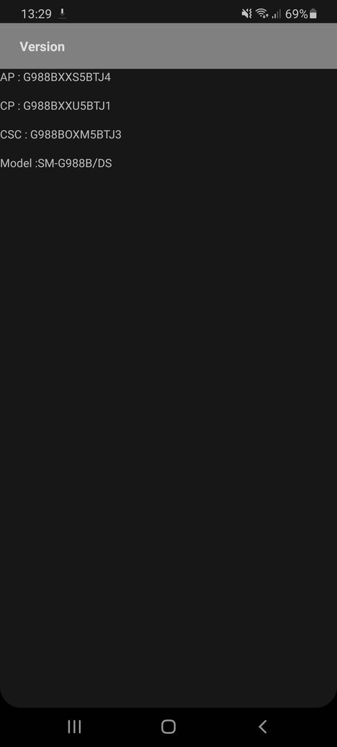

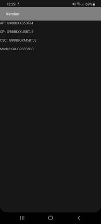

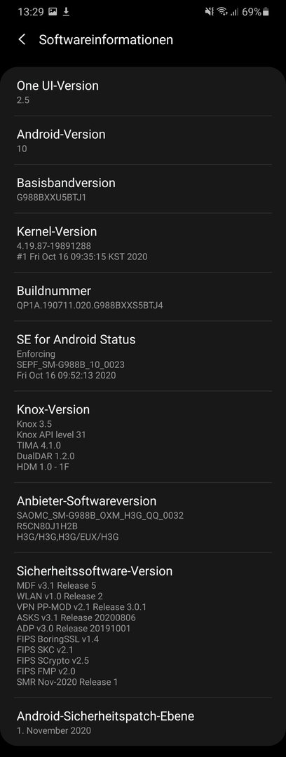

@ersa67
Einstellungen - Telefoninfo - Softwareinformationen.
Davon ein kompletter Screenshot.
Außerdem die Telefon App öffnen. Dort folgendes eingeben und von der Ausgabe ein weiterer Screenshot.
*#1234#
Beide hier hochladen

@ersa67
Du hast wirklich die englische Firmware.
Wie gesagt, da hilft nur das umflashen auf die DBT Firmware.
