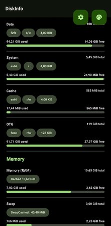

Denn in der Praxis ist das ganze mehr als verwirrend. (S20 FE hier, wird aber beim S21 FE identisch sein?)
RAM Plus aus/2 GB ergibt beides 3 GB Swap. Ausschalten geht also gar nicht.
RAM Plus auf 4 GB ergibt 4 GB Swap.
RAM Plus auf 6 GB ergibt 6 GB Swap.
Auszulesen z.b. mit dieser App
DiskInfo - Apps on Google Play
In der Praxis wird es wohl zRAM sein.
Also ein Teil des RAM komprimiert, aber weiterhin im RAM und nicht auf dem internen 128/256 GB Flashspeicher.

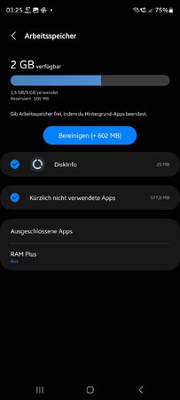

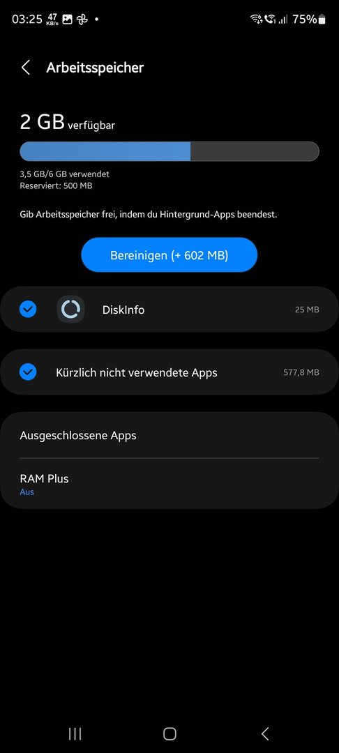

Zeige einmal bitte einen Screenshot der oben genannten DiskInfo App.
Also von deinem S21 FE.
Hier am S20 FE ist der SWAP mit 3GB identisch.
Egal ob RAM Plus auf 2 GB oder Aus ist.

wir reden hier vom S21FE, natürlich lässt sich RAM Plus da ganz deaktivieren.
Nur ändert es an sich nichts, da zRAM bei 3GB bleibt.
Egal ob RAM Plus aus oder RAM Plus auf 2GB.
phone-company schrieb:
@maik005 nein lässt sich meines Wissens nur auf 2gb einstellen
Seit OneUI 5 lässt sich RAM Plus ausschalten, aber ohne Auswirkung.
Siehe der vorherige Absatz und Post #47 hier im Thema.

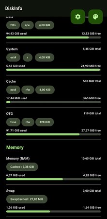

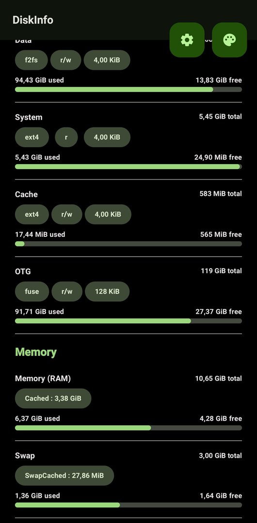

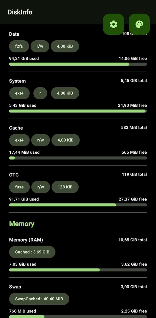

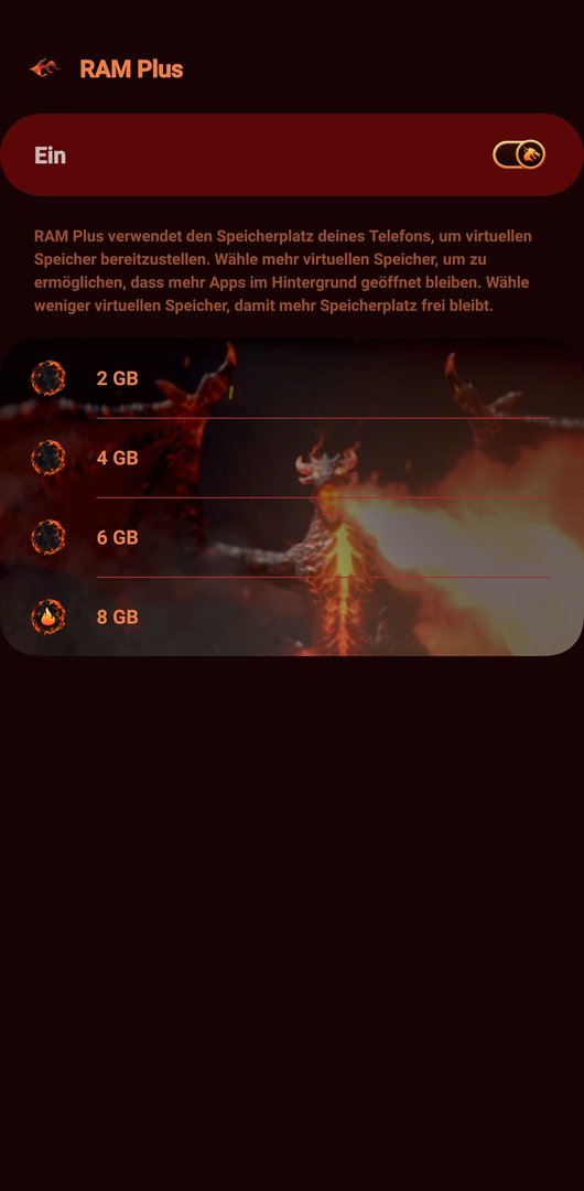

Hab doch ein s20 plus mit A13 da kann man es noch aus schalten. Aber tut es nicht.
Wiso ist das beim S21fe nicht.
Screenshot_20221228_131501_DiskInfo.jpg Screenshot_20221228_131215_DiskInfo.jpg Screenshot_20221228_132034_Device care.jpg
Erstes Screen ist RAM plus ausgeschaltet den ist 3 GB, scren 2 ist 8gb wenn auf 8 eingestellt.
So jetzt mal auf 2 GB stellen ob den wirklich 2gb sind. 😉

Da kann man RAM Plus auch ausschalten, aber erst seit Android 13 / OneUI 5.
Nur hat dies, wie du selbst siehst, keinen Effekt.
Aber danke 🙂
Spare ich mir den Werksreset und es ist kein Software Fehler meines Gerätes.
ich wette es sind 3 GB, so wie es auch 3 GB sind wenn RAM Plus "ausgeschaltet" ist.

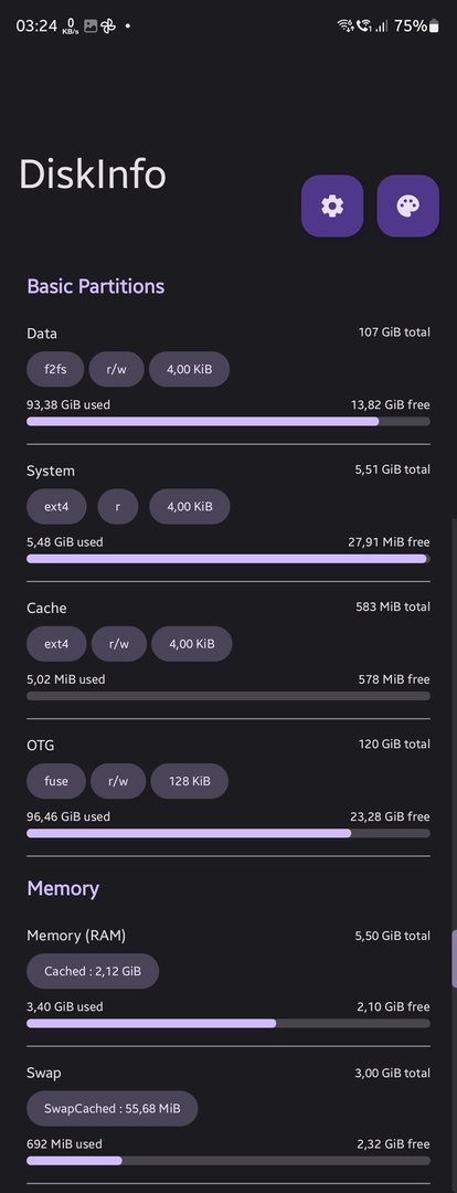

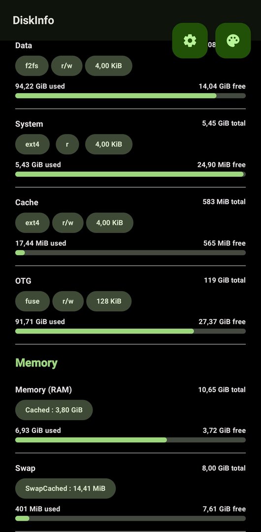

Mit 2 GB RAM plus
Kommisch wenn ganz aus ist es auf 1,64gb, sonst wenn 2gb RAM plus 2,25gb, wenn 8gb den 7,61gb
