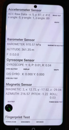

Mir ist heute beim zurücksetzen aufgefallen das das Always on Display bei abdecken des Annäherungssensors nicht ausgeht. Hab das S21u jetzt 1 Woche und mir ist schon vorgenommen das sich wenn der Sensor verdeckt war das Always on Display ausgeschaltet hat. Hab dann eine App zum Testen des Annäherungssensors installiert und siehe da der Sensor hat nicht reagiert.
Bearbeitet von: Klartext - Grund: Titel angepasst - Gruß Klartext
Wenn ich ins Samsung *#0*# Menü gehe und bei Sensoren, dann zeigt es mir gar nicht den Proximity Sensor an wie auf dem Screenshot so wie es eigentlich sein sollte.

@rossy Das hab ich nie getestet weil ich immer mit Lautsprecher telefoniert habe die letzten Tage. Kannst du mal bitte ins *#0*# Menü gehen und bei Sensoren nachschauen ob der Annäherungssensors bei dir vorhanden ist.

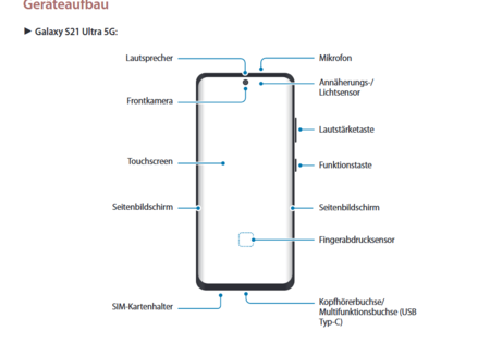

@Peterflorea Hab meinen Beitrag nochmals editiert und den Aufbau des Phones dazugemacht.
Dort siehst du den Sensor.
Nein, bei mir ist der Sensor in dem Menü auch nicht, aber es gibt ihn 😁
